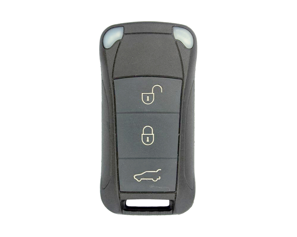

Приветствую всех на форуме!
WP1ZZZ9PZ9LA01366
Вопрос в следующем.После замены замка в задней левой двери и отключения функции Easy Entry произошло переназначение клавиш на ключе с ДУ.Имеется ли функция в PIWIS II для переназначения клавиш на пульте?
На данный момент верхняя клавиша при длительном удержании отвечает за открытие заднего стекла,средняя за открытие и закрытие А/М,нижняя свой функционал не потеряла,но автоматический подъём двери происходит только при двойном нажатии на клавишу в подъёмной двери.
На данный момент в памяти событий GATEWAY есть только указание на однопроводной режим CAN-comfort,но это по причине отгнившего пина в разъёме двери переднего пассажира.
Спасибо!

Если до этого работало все корректно, нужно закодировать в соответствии с комплектацией автомобиля блок управления задней части кузова. Только делать нужно это с умом, чтобы человек понимал для чего нажимает и что обозначает каждая кодировка.
Да, деактивация Porsche Entry & Drive должна проведена быть также корректно.
