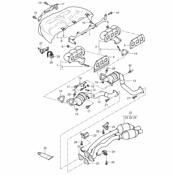

VIN и точнее, какой лямбда-зонд?
1-й и или 2-й ряд?
До или после катализатора?

1 ряд до катализатора

17.10.2017, 20:17   #6
95560612830 лямбда-зонд до катализатора 1-3 цил.
