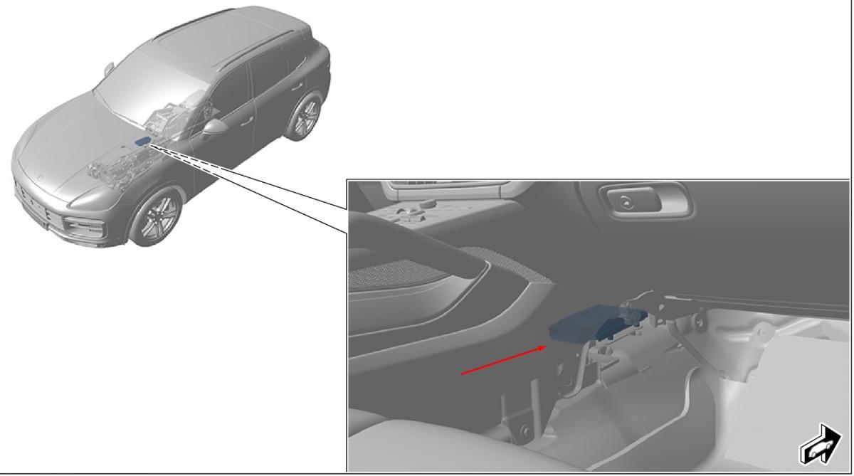

Нужна помощь!!! Нужно знать где стоит блок pasm или блок управления дорожным просветом. Прошу внимательно ознакомиться машина Америка порш каен 9ya 2019 года. Подвеска не пневматические.

А так торпеду разбирать надо

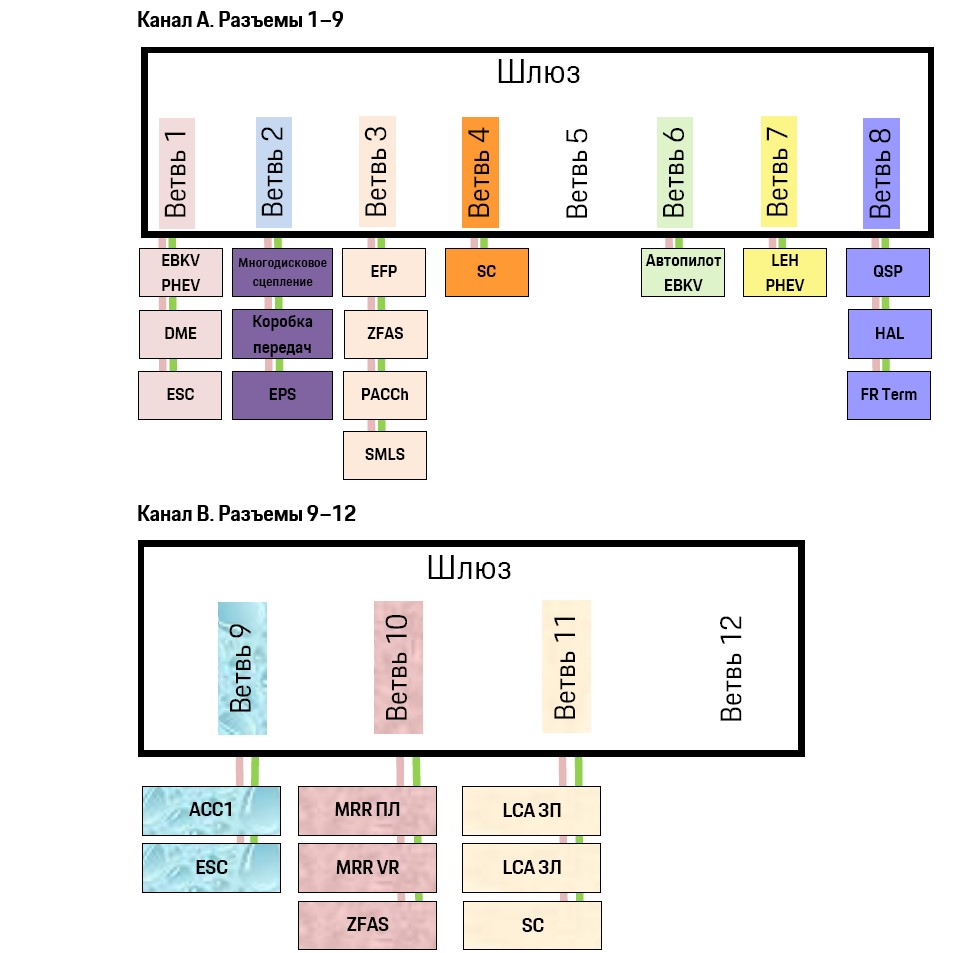

Подскажи пожалуйста. Есть такая ошибка u008a00 шина данных flexray2, нет связи. Она удаляется ,но через какое то время снова появляется в блоке psm. Сталкивался ?! Я конечно предполагаю что возможно из-за того что блок нужно кодировать. Он менялся
27.05.2022, 19:23   #7
ДЦ
Аватар для ДЦ
Сообщение от Nikolai78russ Посмотреть сообщение
новый БУ однозначно нужно кодировать под автомобиль.
пояснение к ошибке - Шина данных FlexRay, нет связи, канал В, ветвь 1 (ветвь 9)
Возможные блоки управления
Действительно для: Cayenne с 2018 модельного года
ИНФОРМАЦИЯ
Эта шина FlexRay имеет в общей сложности 12 ветвей.
После этого блоки управления распределяются по каналам и ветвям. Установленные блоки управления зависят от комплектации автомобиля.
Канал A
Ветвь 1: Усилитель тормозного привода, электроника двигателя (DME), электроника тормозной системы (PSM)
Ветвь 2: Электроника полного привода, электроника КПП, усилитель рулевого управления
Ветвь 3: Система управления ходовой частью, системы помощи водителю, система распознавания дистанции, электроника рулевого колеса
Ветвь 4: Подушка безопасности
Ветвь 5: не используется
Ветвь 6: не используется
Ветвь 7: Силовая электроника
Ветвь 8: Блокировка межколесного дифференциала, управление задним мостом
Канал B
Ветвь 1 (ветвь 9): ACC, электроника тормозной системы (PSM)
Ветвь 2 (ветвь 10): Передний угловой радар слева, передний угловой радар справа, системы помощи водителю
Ветвь 3 (ветвь 11): Система помощи при перестроении слева, система помощи при перестроении справа, подушка безопасности
Ветвь 4 (ветвь 12): не используется

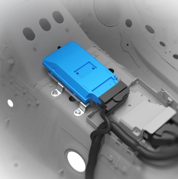

Место установки блока управления системы управления ходовой частью в центральном туннеле.
PASM — система Porsche Active Suspension Management
Для нового Porsche Cayenne модельного года 2018 доступна система амортизации Porsche Active Suspension Management (PASM) с пружинной подвеской в качестве дополнения или с пневматической подвеской в стандартной комплектации. Система PASM представляет собой систему активного регулирования амортизаторов на передней и задней осях.
PASM — это система электронного регулирования жесткости амортизаторов. Она предназначена для настройки и обеспечения с помощью амортизаторов комфортного уровня колебаний. В зависимости от ситуации и условий движения система выбирает индивидуальную для каждого колеса жесткость амортизаторов. В результате оптимизируются безопасность движения, маневренность и комфорт.

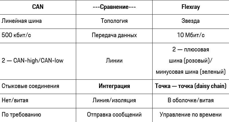

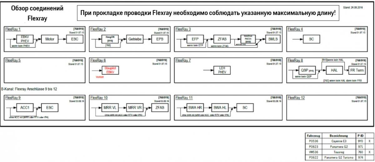

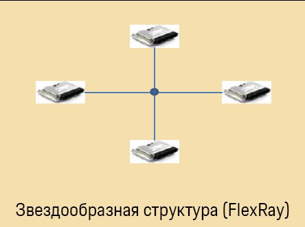

Шина FlexRay, которая в Panamera модельного года 2017 использовалась исключительно для привода автомобиля, в Cayenne модельного года 2018 также используется для блоков управления систем помощи водителю и платформы ходовой части.
На приведенном ниже слайде сравниваются основные признаки обеих систем шин передачи данных. Обе системы различаются своей топологией, CAN — это линейная шина данных, в которой блоки управления подключены к общим точкам сбора, FlexRay(FR) представляет собой соединение блоков управления по схеме звезды (несколько веток подключены к одной активной звезде (AS). Передача данных посредством системы FR, применяемой в Panamera, происходит при 10 Мбит/с; таким образом, FR в 20 раз быстрее CAN (500 кБит/с). Can содержит 2 линии в виде витой пары проводов, обозначаемые как CAN-High и CAN-Low. Flexray содержит 2 линии в виде витой пары проводов в оболочке, обозначаемых как плюсовая и минусовая шины. Они обозначены как плюсовая и минусовая шины. Оба провода (розовый/зеленый) подключены к каналу A и B блока управления. В Cayenne 2018 канал B теперь также используется для системы помощи водителю, которые до настоящего времени не использовались.
