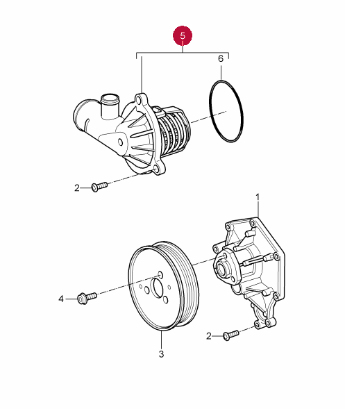

95510603200 корпус термостата с вставкой термостата
Антифриз G12+ или выше, около 10 литров
Название: Корпус термостата.png

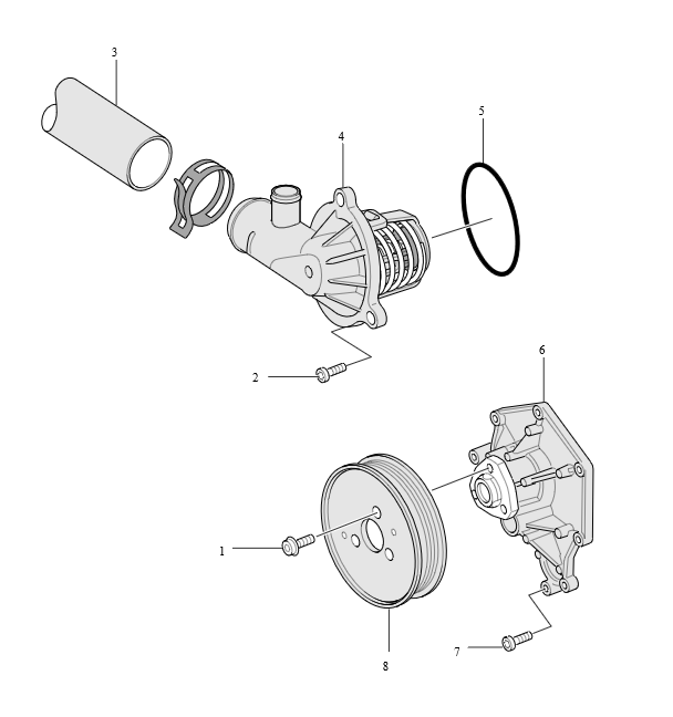

Обзор компонентов регулятора ОЖ и насоса ОЖ
1 - Крепежный винт → Момент затяжки: 23 Nm
2 - Крепежный винт → Момент затяжки: 9 Nm
3 - Шланг ОЖ к радиатору сверху справа
4 - Соединительный штуцер с регулятором ОЖ
5 - Уплотнительное кольцо
6 - Насос ОЖ
7 - Крепежный винт → Момент затяжки: 9 Nm
8 - Ременный шкив насоса ОЖ

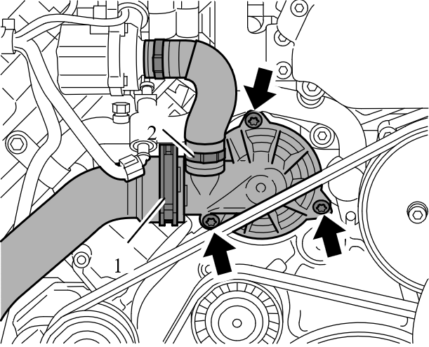

Демонтаж термостата
1. Снимите шланги ОЖ -1- и -2- .

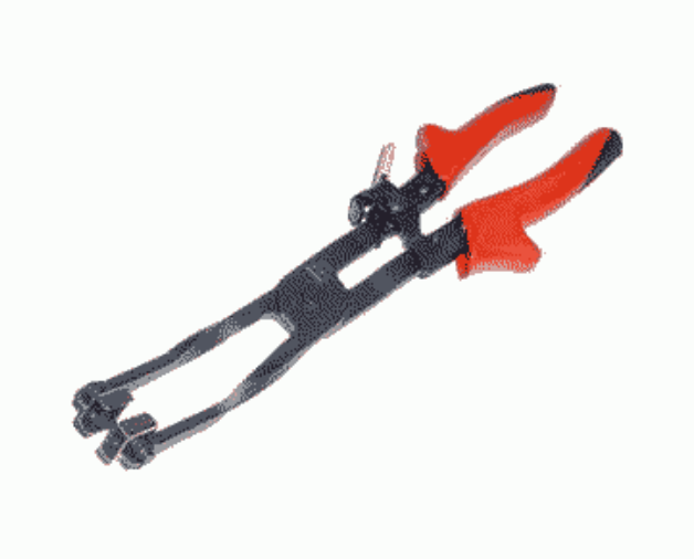

Для снятия пружинных хомутов используйте монтажные клещи.
2. Выверните крепежные винты -стрелки- и снимите соединительный штуцер с регулятором ОЖ.

Для монтажа пружинных хомутов используйте монтажные клещи.

Название: Монтажные клещи.png
ID:	15325   Нажмите на изображение для увеличения
Название: Обзор компонентов.png
ID:	15326   Нажмите на изображение для увеличения
Название: Демонтаж регулятора ОЖ.png
