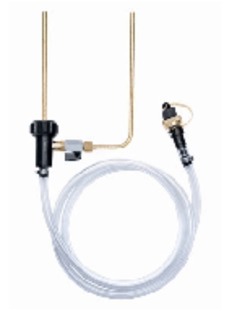

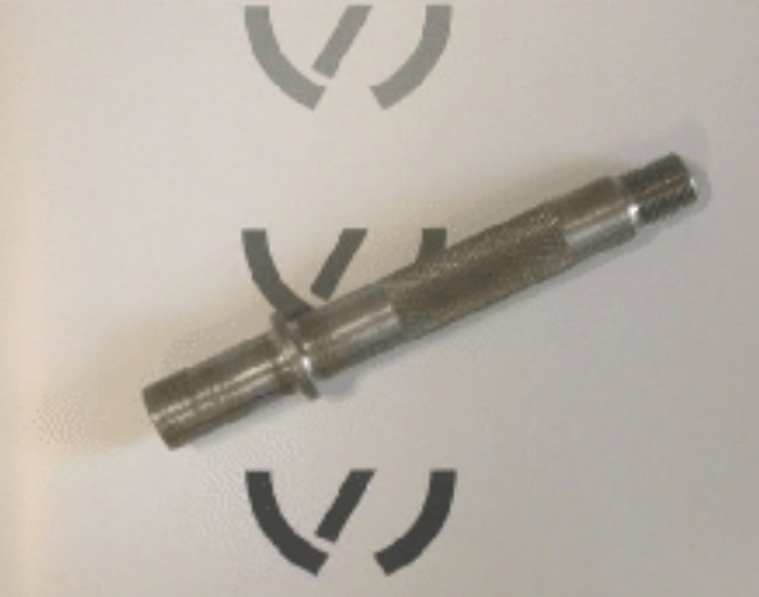

адаптер для наполнения маслом VAS 6262A
адаптер для наполнения маслом ATF VAS 6262/2

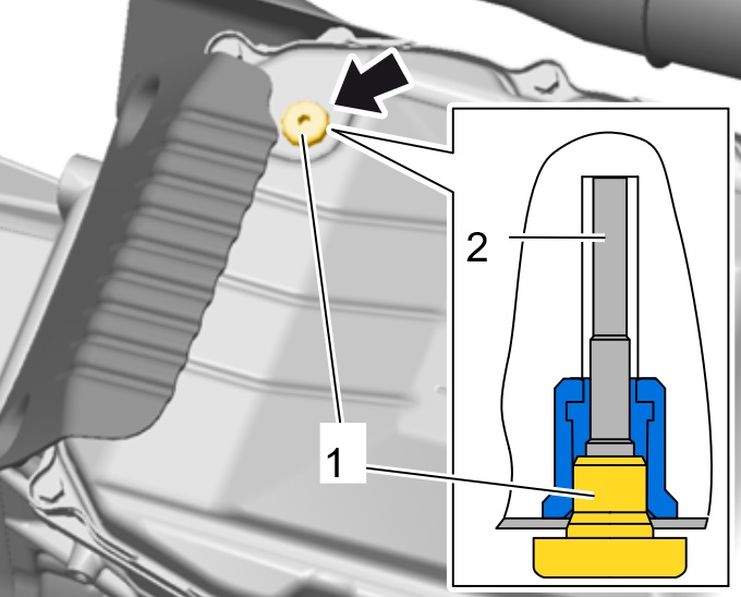

Замену масла ATF следует проводить при холодных двигателе/КПП.
1. Подставить приемный поддон для масла.
2. Выкрутить резьбовую маслосливную пробку -1- .
3. Вывернуть переливную трубку -2- с помощью ключа под внутренний шестигранник и слить ATF.

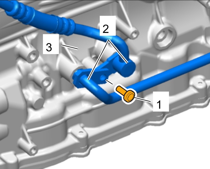

4. Отвернуть крепежный винт -1- трубопроводов ATF -2- снизу на коробке передач -3- .
5. Вынуть трубопроводы ATF из коробки передач и слить ATF.
информация
Перед монтажом заменить уплотнительные кольца на концах трубопровода ATF, со стороны коробки передач и радиатора.
6. Расположить трубопроводы ATF -2- с держателем в коробке передач -3- .
Следить за правильной посадкой трубопроводов.
7. Смонтировать крепежный винт -1- с моментом затяжки → Момент затяжки: 20 Nm.

11. Ввернуть от руки в поддон ATF адаптер для наполнения маслом адаптер для наполнения маслом ATF VAS 6262/2 WE 1390.
информация
Учитывая заданные для ATF программы проверки, заливать можно только часть всего объема сменного масла!
Остатки масла следует заливать согласно описанию в программе проверки ATF.
12. Подсоединить адаптер для наполнения маслом адаптер для наполнения маслом VAS 6262A WE 1389 к быстроразъемной муфте и заправить ATF.
13. Отсоединить адаптер для наполнения маслом адаптер для наполнения маслом VAS 6262A WE 1389 на быстроразъемной муфте и проверить, не вытекает ли ATF.

14. Вкрутить резьбовую маслосливную пробку -1- и затянуть с моментом Момент затяжки 20 Nm +2 Nm

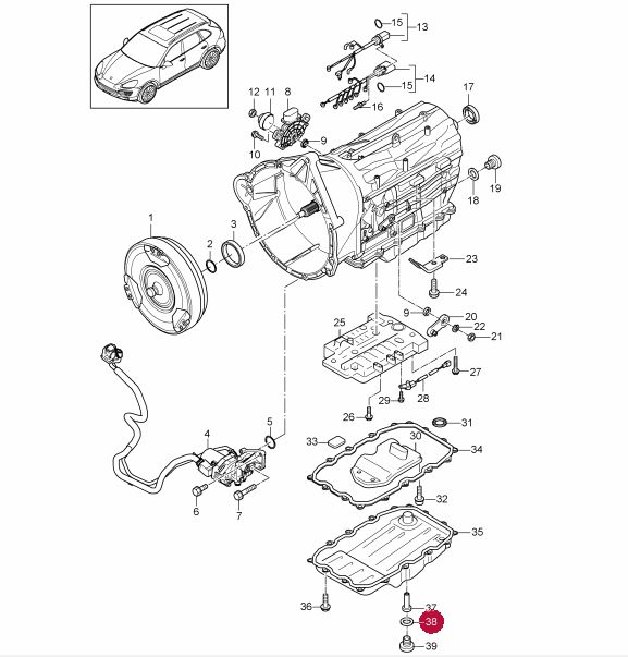

20.02.2017, 18:09   #2
95832543500 фильтр масляный
95832544300 кольцо уплотнительное под фильтр масляный
95832137100 прокладка поддона
95832158100 кольцо уплотнительное
N 90666001 кольцо уплотнительное 2 шт.
WHT005510 сливная резьбовая пробка
95830054000 масло трансмиссионное ATF (около 9 литров)

Владимир разрешите уточнить:
95832158100 кольцо уплотнительное-этоуплотнительные кольца на концах трубопровода ATF???
30.03.2017, 11:27   #4
Сообщение от MikaHakkinenn Посмотреть сообщение
На картинке под цифрой 38...
Название: Кольцо уплотнительное.png

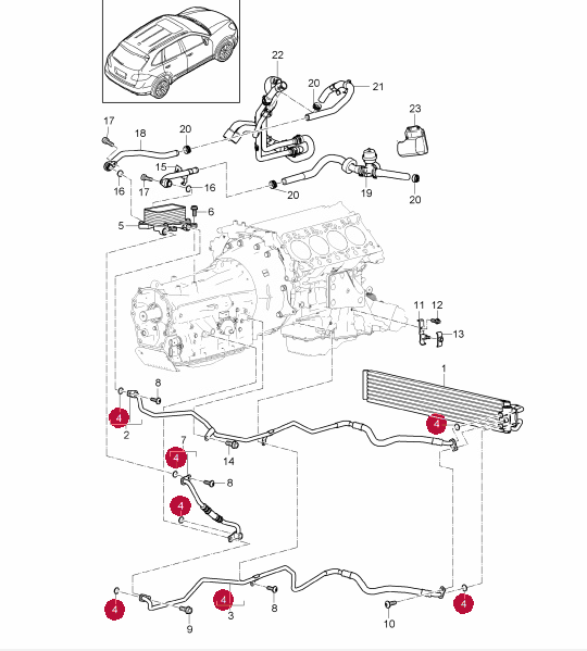

MikaHakkinenn
информация
Можно узнать оригинальные номера уплотнительных колец?
30.03.2017, 19:05   #8
