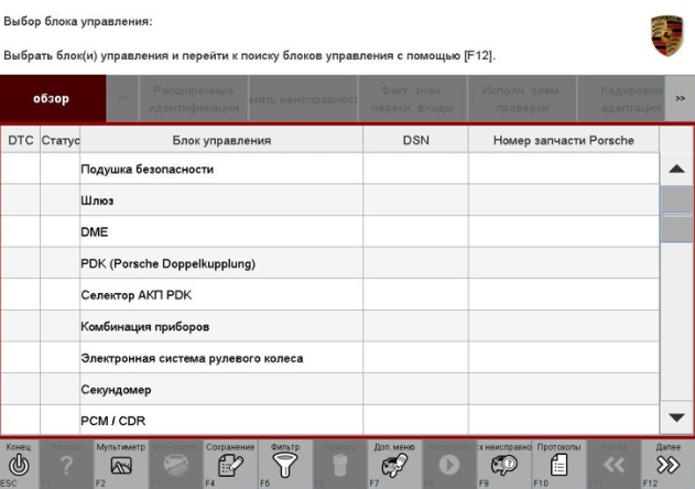

Способ программирования блоков управления: Выбрать программирование блока управления с помощью функции “Акция” в дополнительном меню тестера PIWIS путем ввода специфического кода программирования.
Код программирования: Z4M3T
Процесс программирования: В ходе пошагового процесса программирования соблюдать указания и инструкции тестера PIWIS.
В рамках процесса программирования блоки управления PDCC сначала перепрограммируются, а затем автоматически перекодируются.
Не прерывать процессы программирования и кодирования.
Версия ПО, предусмотренная в рамках данной акции: 0212
После завершения программирования блока управления версию ПО можно считать в блоке управления системы подавления кренов (PDCC) спереди или системы подавления кренов (PDCC) сзади с помощью тестера PIWIS в меню "Расширенные идентификации".
