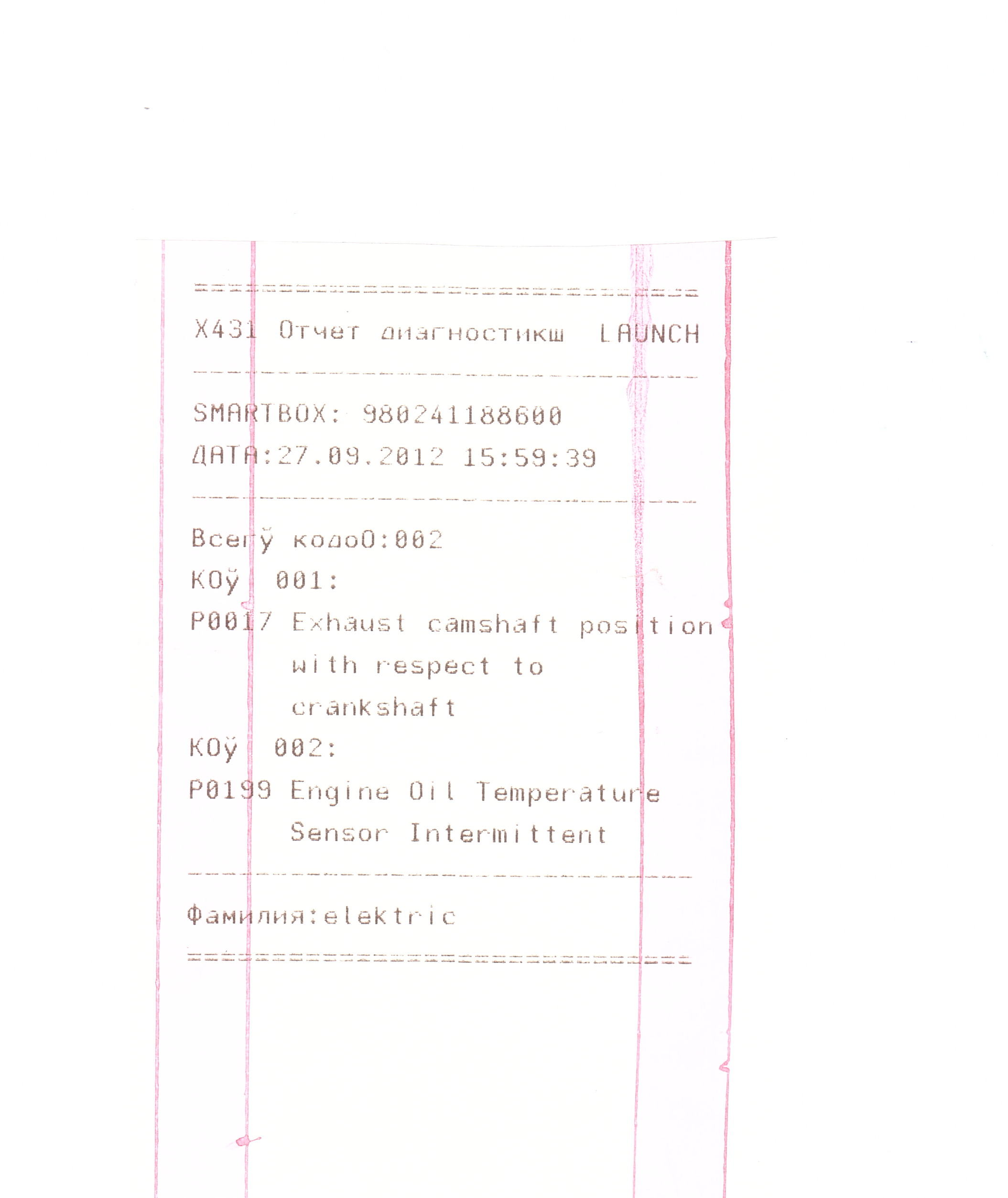

kot on
Вот чек с диагностического мультибрендового компа...
27.09.2012, 19:47   #6
P0017
Stellung Auslassnockenwelle zu Kurbelwelle – über
Grenzwert / unter Grenzwert
Diagnosebedingungen
• Batteriespannung zwischen 10 V und 16 V
• Zeit nach Motorstart > 10 Sekunden
Mögliche Fehlerursache
♦ Steuerzeiten falsch eingestellt
♦ Kette gelängt
♦ Auslassnockenwellenversteller gelockert
♦ Rotor des Auslassnockenwellensensors hat falsche Position
♦ Auslassnockenwellensensor nicht korrekt verbaut
P0199
Öltemperatursensor – Unterbrechung
Diagnosebedingungen
• Motorlauf
• Öltemperatur zwischen - 50 °C und 170 °C
♦ Unterbrechung der Spannungsversorgung
♦ Unterbrechung der Signalleitung zum Kombiinstrument
♦ Sicherung F 11 (E - Box Wasserkasten) defekt
♦ Öltemperatursensor defekt
♦ Kombiinstrument defekt
27.09.2012, 19:58   #7
kot on
P0017
Kette gelängt
Владимир, это цепь скорее всего? Пробег 127тыс. Еще не менялясь.
27.09.2012, 20:04   #8
Сообщение от kot on Посмотреть сообщение
так для этого углы распредвалов нужно знать...
