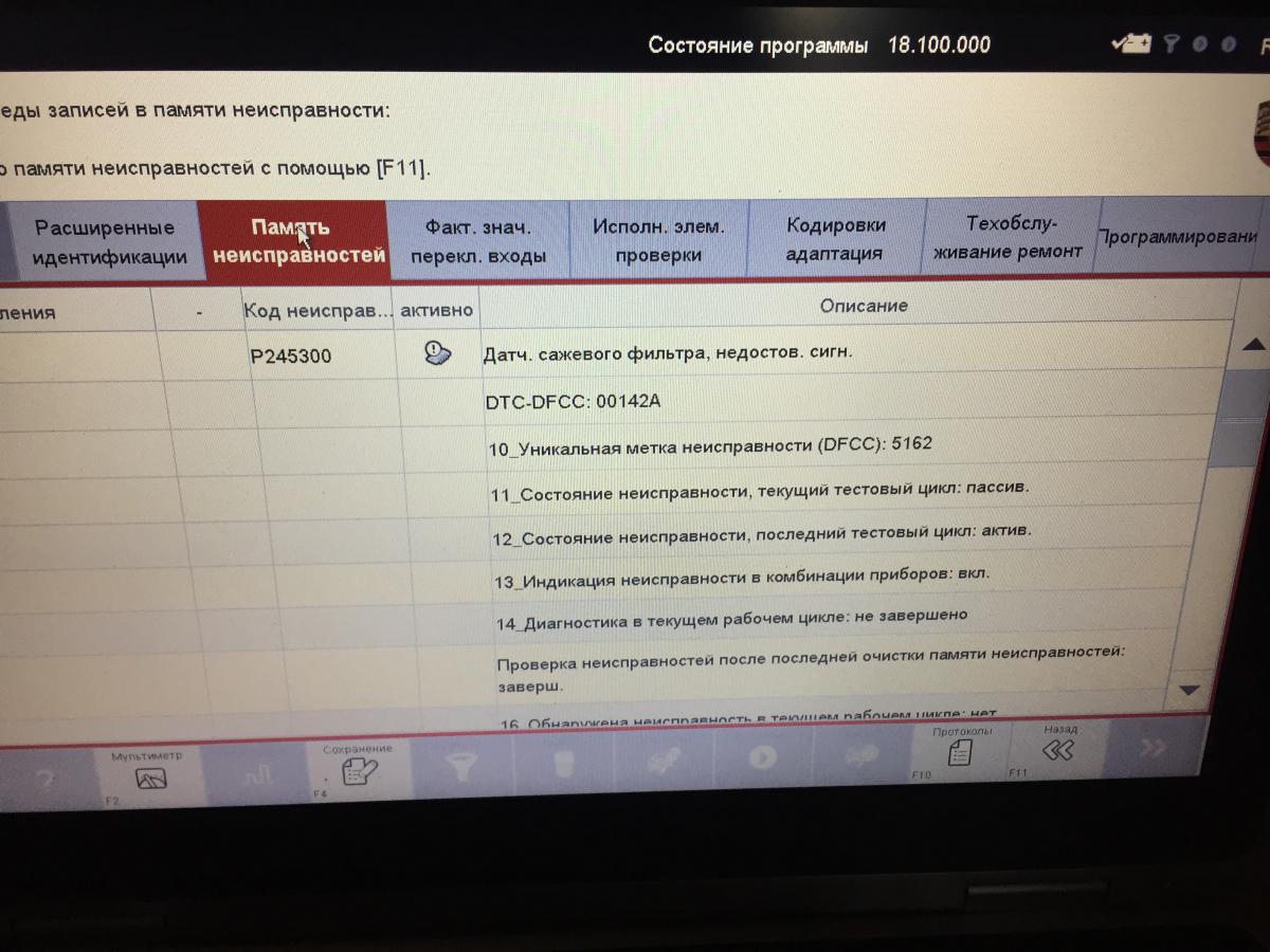

Выкладывайте фото что происходит и какие ошибки фигурируют
12.09.2017, 20:28   #7
Stepan76
примерно вот так

12.09.2017, 20:47   #8
Stepan76
процесс прервался с этой ошибкой

12.09.2017, 22:17   #9
Сообщение от Stepan76 Посмотреть сообщение
Систему впуска опрессовали?

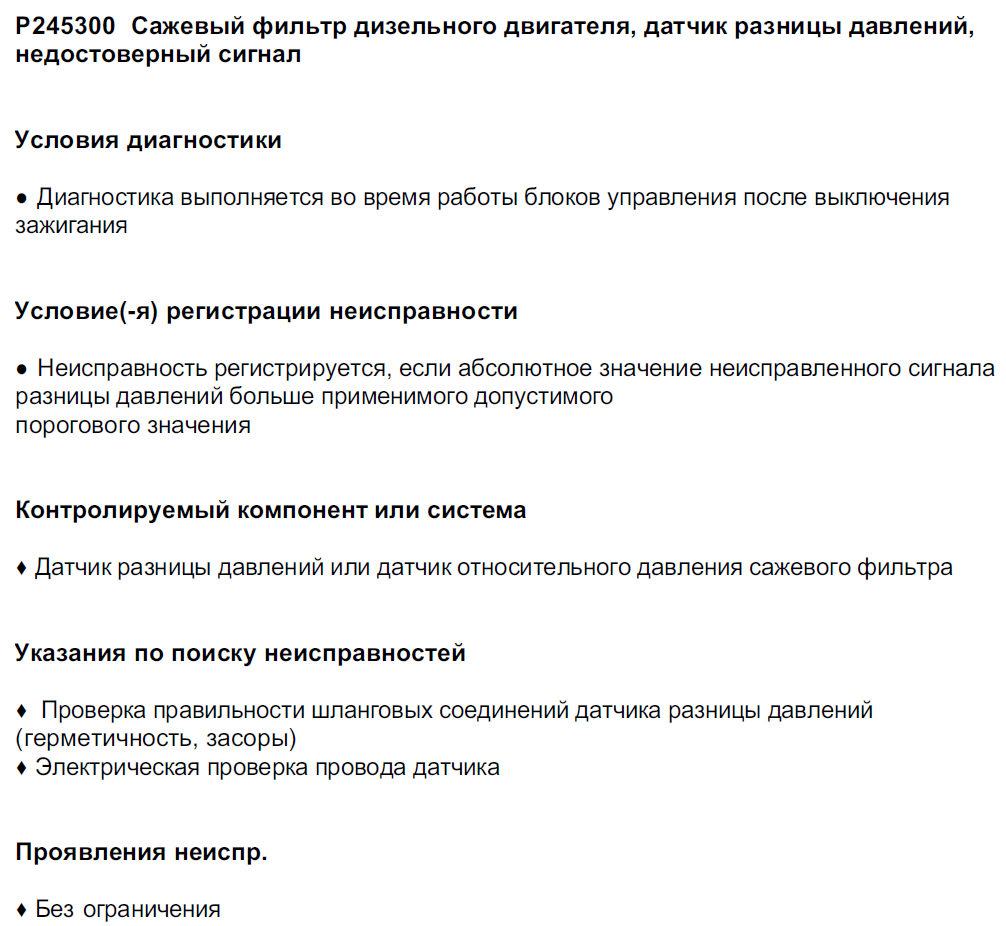

12.09.2017, 22:23   #10
Во вложении...
есть, радиатор, рециркуляция ог
