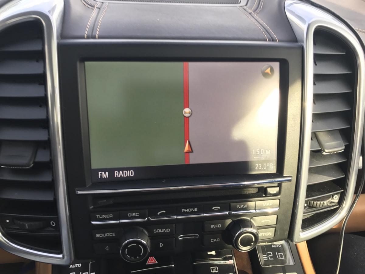

16.09.2017, 16:32   #9
Deker
https://cayservice.ru/contacts/
Отправлено с моего iPhone используя Tapatalk
16.09.2017, 16:36   #10
Магнитола слева 3.0, справа 3.1
Соответственно ваша магнитола называется PCM 3.1
