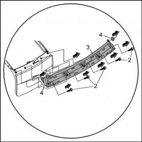

Вчера вдруг погасла камера заднего вида( Выезжает, изображение включается и сразу гаснет. И на дисплее чёрный экран. Кто подскажет: куда копать? Никаких ошибок не выдаёт(по крайней мере на дисплей). Комрады- помогите!

как минимум демонтировать камеру, разобрать и осмотреть на наличие гниения и целостности проводки...

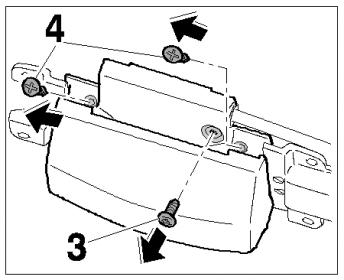

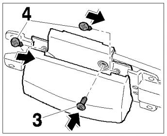

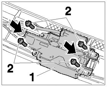

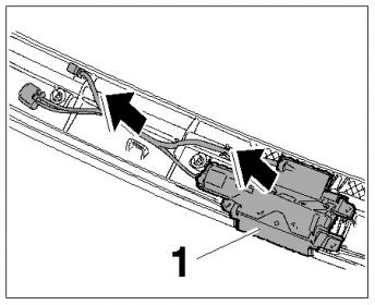

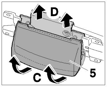

Вы не подскажите, как снять её? Может руководство какое-нибудь есть?)
26.09.2013, 18:44   #4
ID:	8101   Нажмите на изображение для увеличения
ID:	8102   Нажмите на изображение для увеличения
ID:	8103   Нажмите на изображение для увеличения
ID:	8104   Нажмите на изображение для увеличения
ID:	8106   Нажмите на изображение для увеличения
ID:	8107   Нажмите на изображение для увеличения
ID:	8108   Нажмите на изображение для увеличения
ID:	8109   Нажмите на изображение для увеличения
ID:	8111   Нажмите на изображение для увеличения
ID:	8112   Нажмите на изображение для увеличения
ID:	8113   Нажмите на изображение для увеличения
ID:	8114   Нажмите на изображение для увеличения

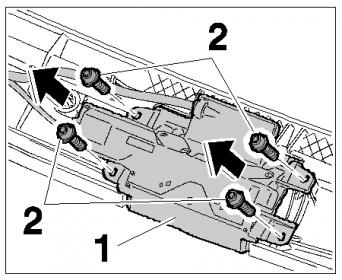

26.09.2013, 18:46   #5
Fugenverlauf einstellen.
Fugenverlauf seitlich -I- einstellen. → Fugenmaß: 3 mm
Fugenverlauf zur Zierleiste -H- einstellen. → Fugenmaß: 2 mm +/-0.8 mm
Befestigungsschrauben -2- mit Drehmoment anziehen. → Anziehdrehmoment: 1.2 Nm
ID:	8116   Нажмите на изображение для увеличения
ID:	8117   Нажмите на изображение для увеличения
ID:	8118   Нажмите на изображение для увеличения
ID:	8119   Нажмите на изображение для увеличения
26.09.2013, 19:02   #6
lexx100
Аватар для lexx100
Огромное спасибо)
