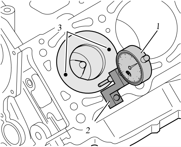

Процесс проверки
1. Установить поршень соответствующего измеряемого поршня в верхнюю мертвую точку (ВМТ).

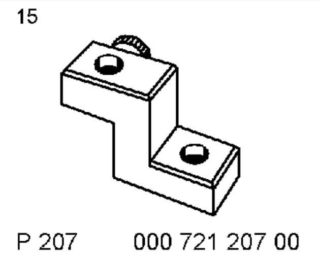

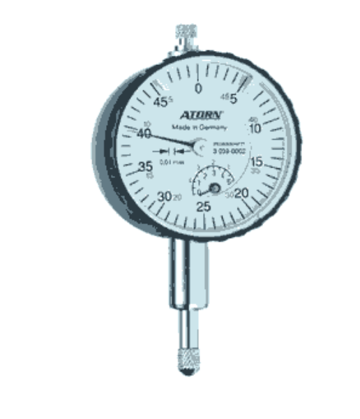

2. Соединить индикатор часового типа Индикатор часового типа с кронштейном индикатора часового типа Кронштейн индикатора часового типа .
3. Очистить опорную поверхность индикатора часового типа -1- и кронштейна индикатора часового типа -2- .
4. Определить выступание поршня в двух точках измерения -3- на каждом поршне.

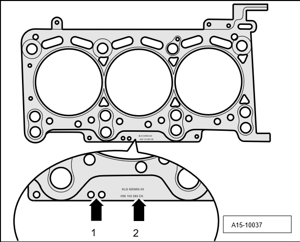

5. В зависимости от выступания поршней, установить соответствующую прокладку головки блока цилиндров. Прокладки головки блока цилиндров отмечены отверстиями. -1-
Выступание поршня над верхней кромкой блока цилиндров
Маркировка отверстиями
0.39 ... 0,49 мм
1
0.49 ... 0.54 мм
2
0.54 ... 0.65 мм
3
