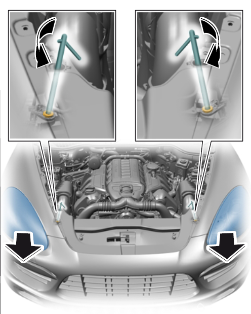

На фарах накладки или риснички не знаю как называются. При повороте ключем замка, фара не выезжает и упирается этой накладкой в бампер.
Может быть кто снимал фары с этим обвесом и есть нюанс зная ,который можно снять фару, не снимая бампер

Снимать как обычно, просто фару нужно двигать влево, вправо, вверх, вниз. Особенностей демонтажа как таковых нет.
