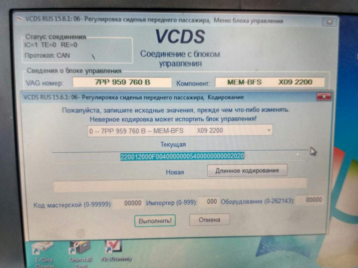

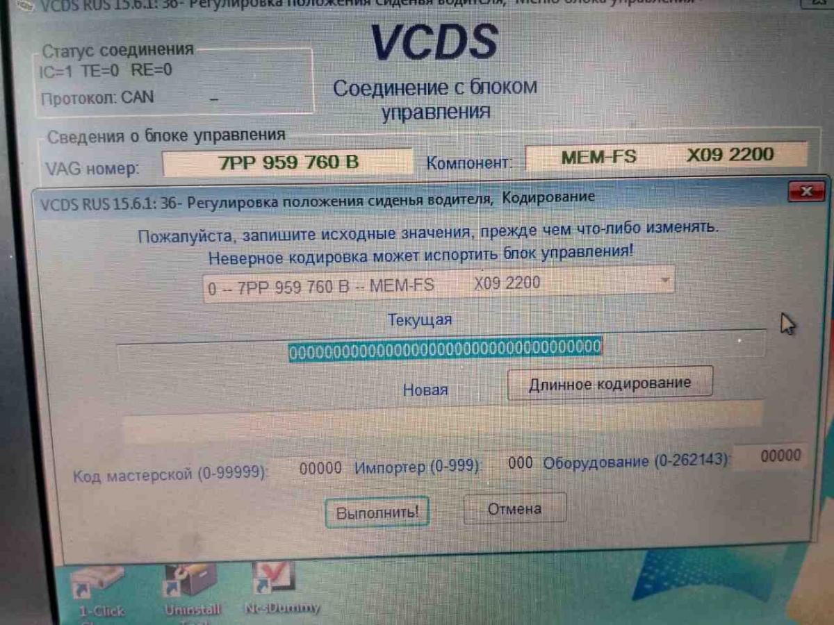

Ради интереса подключился Вагкомом.Как Таурег
Оба сиденья на связь вышли. И в кодировках-в пассажирском есть длинная кодировка, а в водительском одни нули!
Кодировки сидений ведь должны отличаться? Или может попробовать перенести....
Понимаю, что Вы работаете дилерским сканером! Но вдруг...
