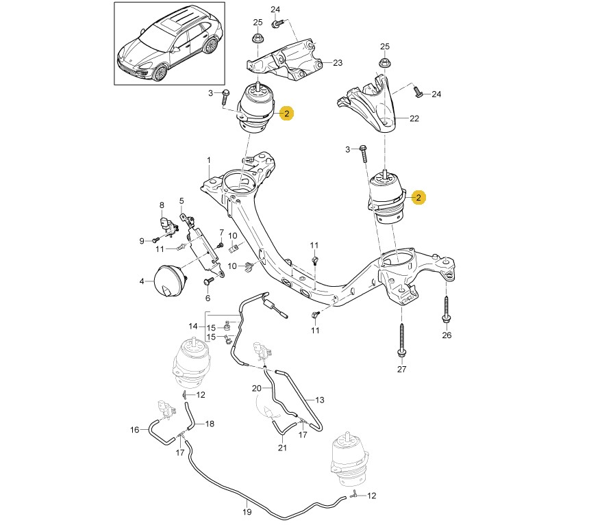

Добрый вечер. Прошу совета.
Приобрёл 2 недели назад Каена 12 года 3.0 дизель, vin WP1ZZZ92ZDLA27964. Напрягает вибрация (в руль и по салону) на холостых (коробка в положении P или D - одинаково), к ней при этом присовокупляется очень похожий на тойотовский «дизельный» гул. Ощущение что еду на старом прадике.
Если обороты поднять до 900-1000 вибрация почти полностью пропадает, гул тоже.
Машину осмотрели, в том числе и подушки - без отклонений. Ситуация продолжает напрягать. На форуме конкретного решения не нашёл.
По этому Хочу поменять подушки, интернет посмотрел - вроде кому-то помогло. Мастер предложил поставить lemforder 3580401, но они вроде как не для crca, подойдут или нет не понятно, у оригинала по каталожному номеру заменителей не бьется.
Правильно понял что у crca ВСЕГО 2 подушки НЕ РАЗЛИЧАЮЩИХСЯ на левую и на правую?
И прошу помощи в решении обозначенной проблемы может каким то другим способом, так как поменять подушки и не получить положительных изменений совсем не хочется.
Оригинал нужно ставить только
95837504940 опора двигателя
Сообщение от Vasilev74 Посмотреть сообщение
Верно
Для этого нужна качественная диагностика механика кто осматривает автомобиль, дистанционно трудно тут помогать
