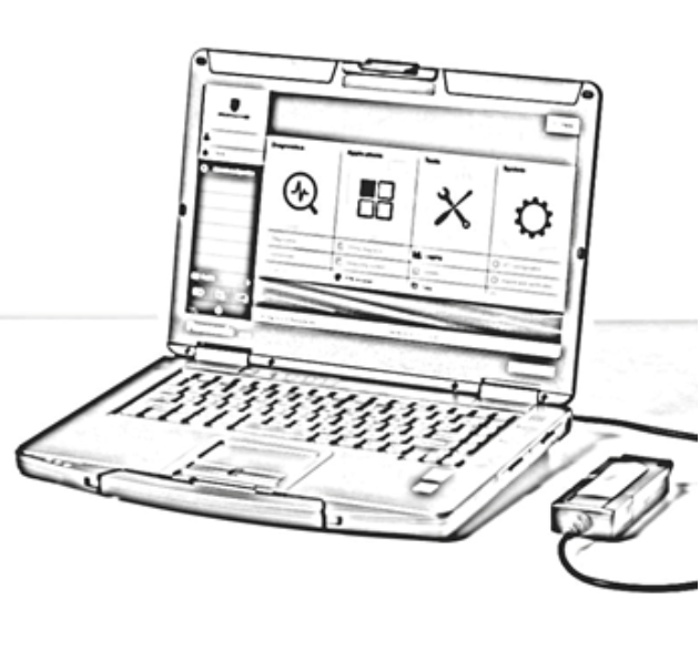

Указания в тестере PIWIS 3 имеют приоритет, с выходом новых версий описание может отличаться.
Приведенный здесь процесс представлен в общих чертах. В тестере PIWIS 3 могут встречаться другие тексты или дополнения к старым.

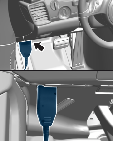

Тестер подключается к автомобилю через диагностический разъем. Диагностический разъем расположен в салоне автомобиля в зоне стойки А со стороны водителя под передней панелью.
1. Подключить тестер к автомобилю и запустить его. Включить зажигание.
2. При необходимости выбрать тип автомобиля.
3. В разделе Обзор с помощью кнопки F7 перейти в дополнительное меню. Следует создать протокол анализа автомобиля (FAP)? Затем нажать клавишу F11 .
4. Выбрать меню Считывание и при необходимости очистка всей памяти неисправностей. Затем нажать клавишу F12 .
5. Проверить имеющиеся неисправности. С помощью клавиши F8 можно удалить неисправности.
6. Удалить неисправности с помощью клавиши F12 (да), по клавише F11 неисправности не удаляются.
7. С помощью клавиши F11 выйти из меню.
