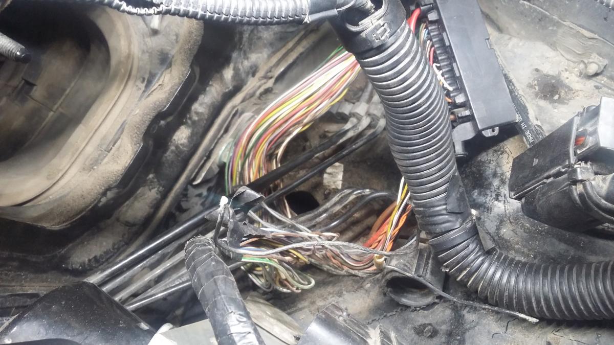

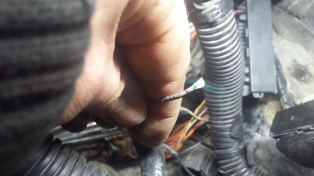

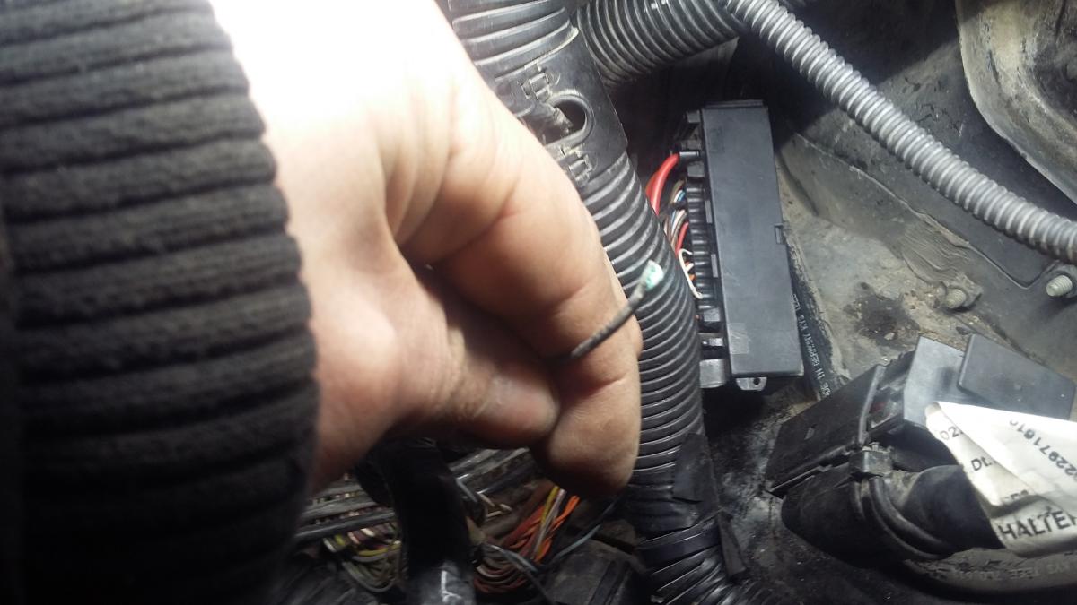

Дело было в проводке под блоком абс! Владимир, спасибо за быстрые ответы!!

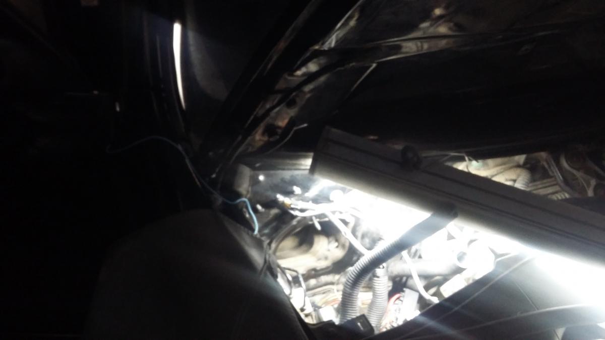

Сообщение от Balan Посмотреть сообщение
Фото не делали?
17.04.2017, 19:03   #7
Balan
Вот такие только фотки.
