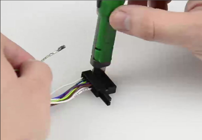

Как вариант могу посоветовать еще заменить на ремонтные разъемы все питающие провода. Были у нас давно подобные проблемы на 955 из-за "дребезга контактов"
Правда сомневаюсь что Вы такие у себя найдете.

Упс... я химик... не электрик... но Ваш совет слово в слово передам электрикам. Надеюсь, что они то знают, что за ремонтные разъемы и где идут питающие провода. Это все в приборке? Там, на сколько я помню, два разъема цветных, синий и зеленый. Это из той области?
02.02.2017, 21:04   #10
Сообщение от Demon68 Посмотреть сообщение
Верно.
