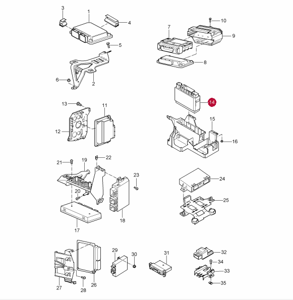

Блок управления бортовой сети 95561802701
Номер диагностического ПО: BSG 0101
Cayenne с модельного года 2002

Название: Блок управления бортовой сети.png
