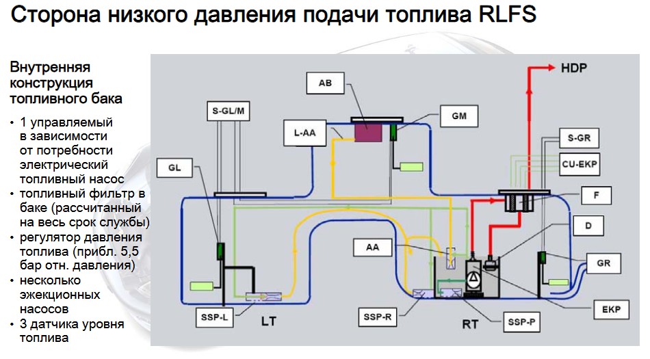

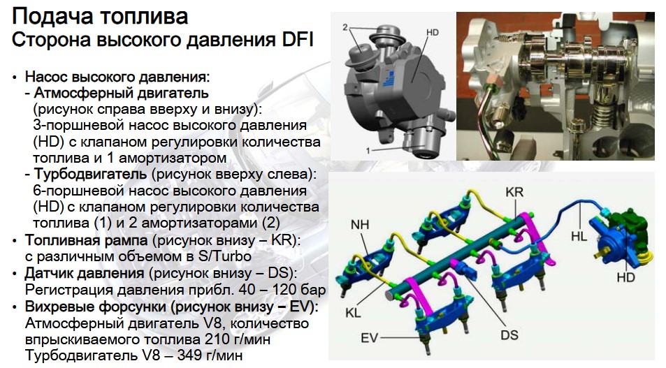

Сообщение от Kolyanich Посмотреть сообщение
где это регулятор хоть стоит?
Сторона низкого давления системы подачи топлива состоит из безвозвратной топливной системы (RLFS – ReturnLess Fuel System). Топливо подается регулируемым электрическим топливным насосом через топливный фильтр и регулятор давления топлива (в топливном баке) с давлением прибл. 5,5 бар до клапана регулировки количества топлива на насосе высокого давления. При помощи стороны низкого давления приводятся в действие также эжекционные насосы в топливном баке.
Насос высокого давления:
Он предоставляет необходимое для впрыска высокое давление от 40 до 120 бар. Насос приводится в движение посредством впускного распредвала левого ряда цилиндров.
Клапан регулировки количества топлива:
Установленный на входе насоса высокого давления клапан регулировки количества топлива регулирует высокое давление топлива.
Топливная рампа высокого давления:
Центральная рампа высокого давления находится в камере сгорания двигателя, из которого топливо подводится к форсункам через отдельные каналы. Объем рампы высокого давления в атмосферном двигателе и турбодвигателе различен. Топливная рампа обеспечивает одинаковое давление для всех форсунок.
Датчик давления:
Датчик давления на рампе высокого давления регистрирует высокое давление топлива.
Название: Сторона низкого давления подачи топлива RLFS.jpg

Название: Сторона высокого давления DFI.jpg
