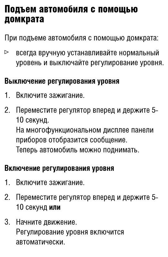

Как поставить пневмоподвеску в ремонтное положение,кайенS2004 года.проездил 9 лет и не знаю)

28.11.2015, 18:45   #2
Сообщение от porsche9949 Посмотреть сообщение
Название: Выключение подвески.jpg
29.11.2015, 19:13   #3
porsche9949
Значит я 9 лет что владею машиной,ломал пневму и она выдержала!)Bravo Porsche!!!
