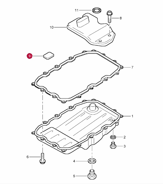

С какой целью устанавливается дополнительный масляный фильтр в систему АКПП. У нас уже стоит магнит в нижней части поддона АКПП с завода изготовителя. Вы считаете его недостаточно?

для большей степени фильтрации, не только примесей из металла, но и клеевой слой от фрикционов ! Чистота масла коробке не помеха!
20.05.2016, 19:00   #4
Сообщение от Davyd Посмотреть сообщение
Так этим занимается наш штатный фильтр.
