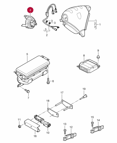

Добрый день! Подскажите пож. Номер датчика угла поворота на порше кайен (ВИН WP1AB29PX4LA60333 ) и где он стоит.если можно инструкцию по замене.Спасибо.
27.03.2016, 18:14   #2
Сообщение от Исмаил Посмотреть сообщение
Добрый день.
95565221122 витая пружина с датчиком угла поворота руля
и где он стоит.
Датчик угла поворота рулевого колеса встроен в подрулевой переключатель и через фотоячейки распознает перемещения рулевого колеса (угол поворота рулевого колеса). Данные передаются по шине данных CAN в блок управления PSM.
