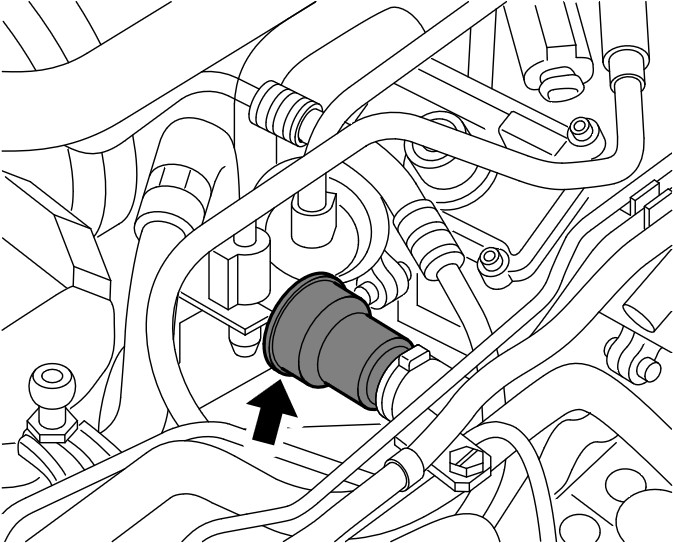

Проверяйте термостат радиатора рециркуляции ОГ

Благодарю за ответ! Термостат ОГ каким образом проверить можно или сразу его менять? Основной термостат я как понял он рабочий его не меняем?
06.02.2018, 11:06   #5
Сообщение от Колек Посмотреть сообщение
Стоит он небольшие деньги (2400 руб.), плюс крепеж. Даже ради профилактики можно заменить.

Владимир добрый день! Рекомендации по установке термостата ОГ есть какие то,кроме замены уплотнительного кольца,стопора и хомута? А то внутри на выходе есть в виде треугольника отливка по всей длине корпуса термостата,может эта метка указывает положение (верх)?
07.02.2018, 19:19   #9

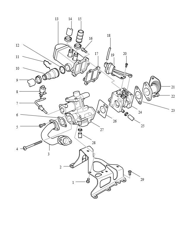

Обзор компонентов системы рециркуляции ОГ
1 - Крепежный винт → Момент затяжки: 9 Nm
2 - Кронштейн
3 - Соединительная трубка рециркуляции ОГ
4 - Крепежный винт → Момент затяжки: 25 Nm
5 - Крепежный винт → Момент затяжки: 9 Nm
6 - Прокладка
7 - Датчик температуры рециркуляции ОГ
8 - Переключающий клапан рециркуляции ОГ
9 - Шланг системы охлаждения
10 - Соединительный штуцер с регулятором ОЖ для рециркуляции ОГ
11 - Крепежная скоба
12 - Уплотнительное кольцо
13 - Радиатор рециркуляции ОГ
14 - Шланг системы охлаждения
15 - Шланг системы охлаждения
16 - Крепежный винт → Момент затяжки: 9 Nm
17 - Прокладка
18 - Вакуумный шланг
19 - Мембранный механизм вакуумного регулятора переключения рециркуляции ОГ
20 - Крепежный винт → Момент затяжки: 4 Nm
21 - Соединительная трубка рециркуляции ОГ
22 - Крепежный винт → Момент затяжки: 25 Nm
23 - Прокладка
24 - Клапан рециркуляции ОГ
25 - Шланг системы охлаждения
26 - Прокладка
27 - Регулировочный клапан
28 - Шланг системы охлаждения
29 - Крепежный винт → Момент затяжки: 9 Nm
Вдавить соединительный штуцер с регулятором ОЖ для рециркуляции ОГ в радиатор и зафиксировать с помощью удерживающего зажима -стрелка- .
