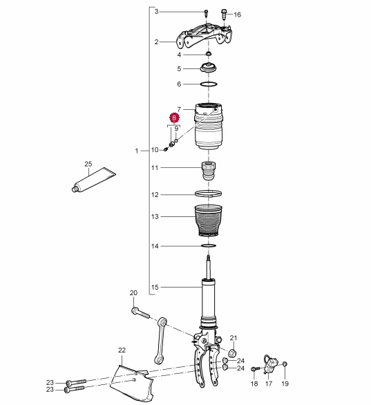

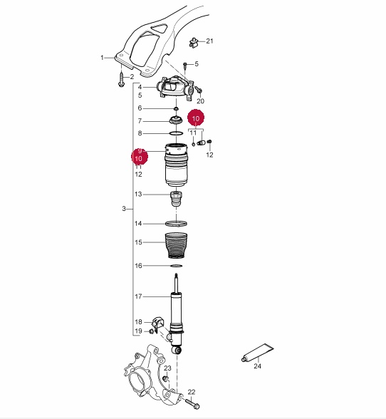

01.12.2015, 19:53   #4
Проверять клапана остаточного давления на всех четырех стойках...
Название: Стойка передняя.jpg
ID:	11906   Нажмите на изображение для увеличения
Название: Стойка задняя.jpg
