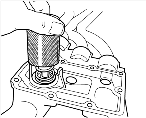

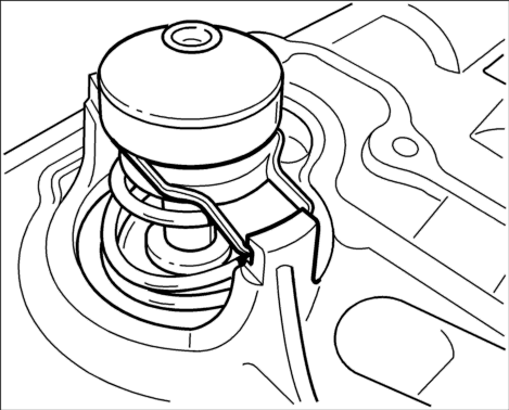

Добрый день Владимир . Подскажите, как снять термостат на с-ке 4,5?
24.11.2015, 14:39   #8
Сообщение от Ras7799 Посмотреть сообщение
Добрый день.
Только с помощью этого приспособления....

24.11.2015, 15:34   #9
Ras7799
А с термостатом надо еще что то менять ? И где можно преобрести этот инструмент ? Спасибо
24.11.2015, 17:09   #10
Только прокладки под впускной коллектор и корпус термостата
Заказ на Германию 7400 руб.
