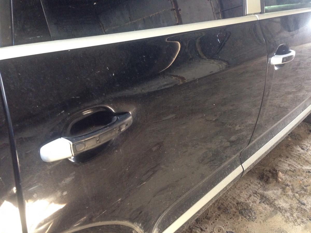

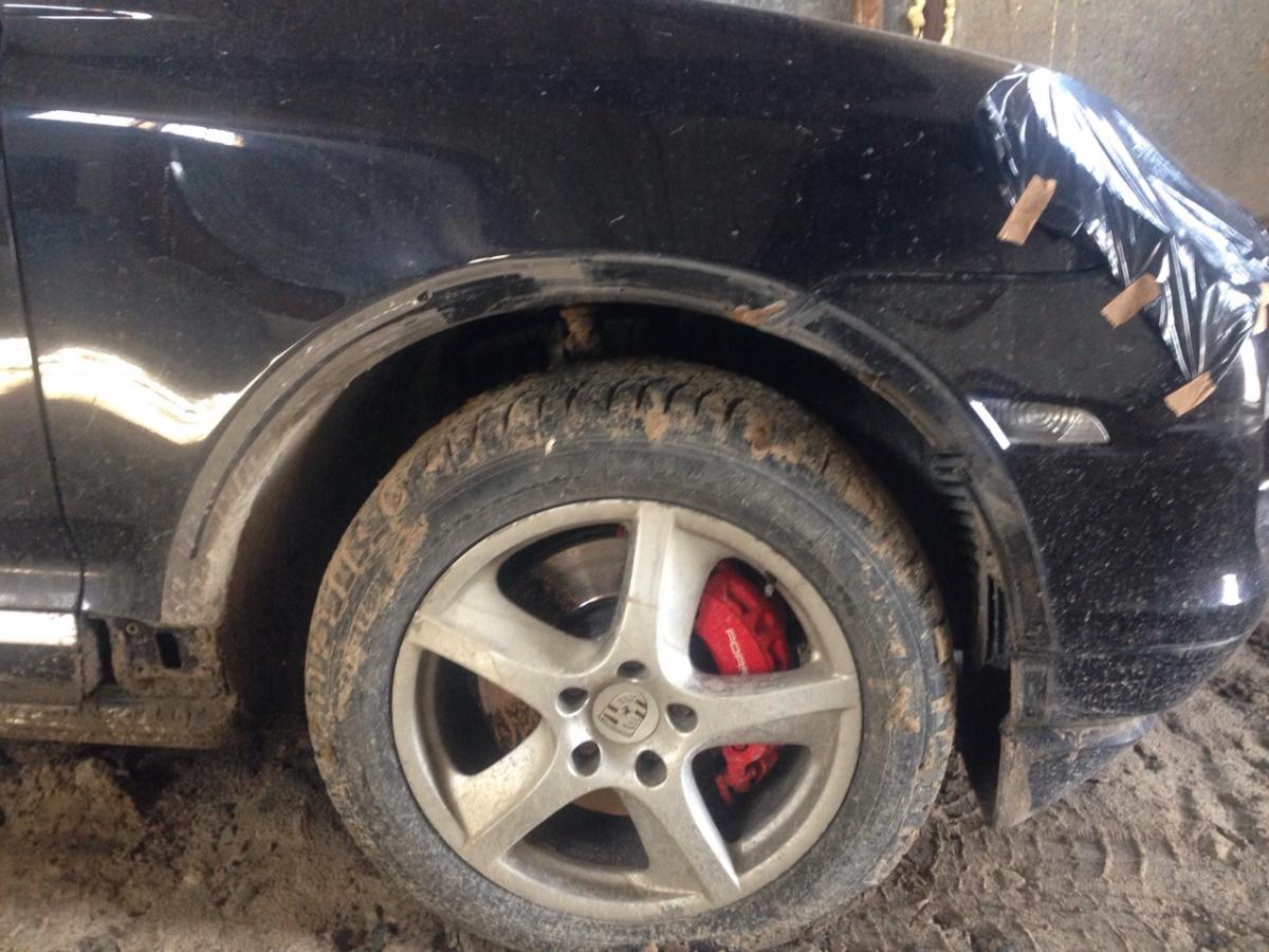

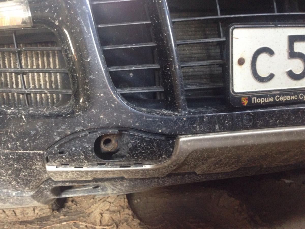

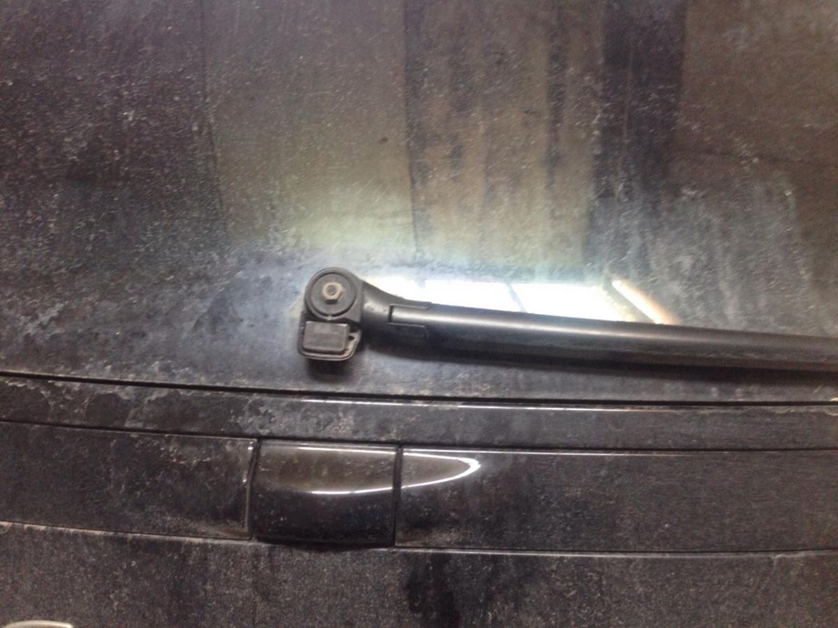

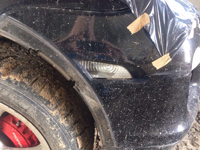

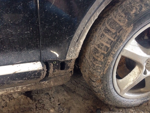

Всем привет, обокрали тачку, банальный заказ...
Помогите с кодами з/ч, также рассмотрю предложения по данным позициям,
заранее благодарю! Куплю всю листву в круг и фары парой.
VIN WP1ZZZ9PZ8LA91576

95563117502 фара передняя левая
95563117602 фара передняя правая
Можно как вариант, рассмотреть черные фары:
95504490310 фары черные (комплект). Комплект черных фар выгоднее покупать, выходит дешевле.
95563119402 блок управления фарой. Если на другой фаре стоит блок управления с номером 95563119403, тогда применять блок управления фарой только с номером 95563119403. Блоки управления фар нового образца должны быть одинаковые с 2-х сторон!
N 10415903 болт крепления блока управления фарой 4 шт.
N 10566101 лампа ближнего света D1S
95563119900 стопорное кольцо для лампы ближнего света
95563104400 площадка правой фары. Менять при необходимости, если сломан механизм фиксации фары.
95550515611 заглушка под транспортировочный крюк (специальная сталь)
95562832103 кнопка открытия стекла крышки багажника с крышкой. Крышка заднего поводка стеклоочистителя отдельно не поставляется.
95555964202G2X накладка нижняя переднего правого крыла
95555958600 втулка 4 шт.
95553201000G2X ручка наружная задней двери
95504480230 расширители на крыльях (комплект)
