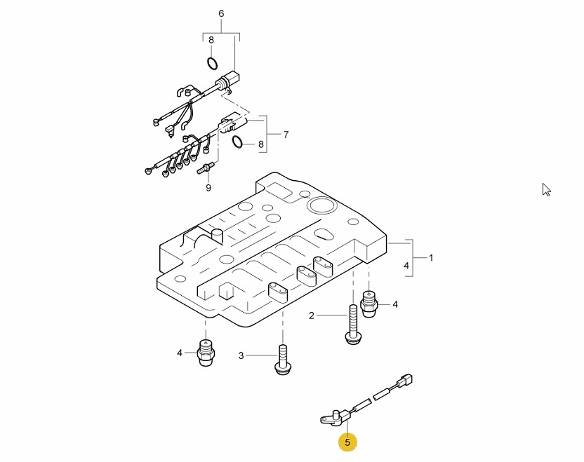

Владимир добрый день, скажите пожалуйста? Я Я правильно понимаю, что индуктивный датчик находится внутри АКПП за поддоном?

Сообщение от Sergio_makler Посмотреть сообщение
Верно

Sergio_makler
Он сразу за крышкой поддона или гидроблок нужно снимать?
Добавлено через 1 минуту
На картинке просто блок клапанов обозначен, или это и есть гидроблок?)

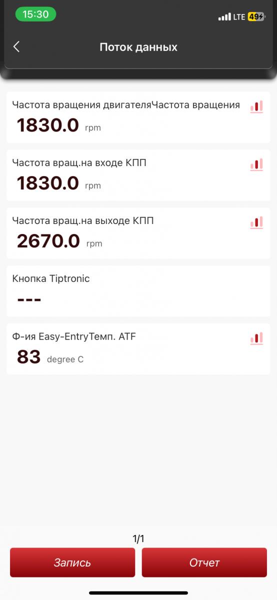

Sergio_makler
И можете еще подсказать такое расхождение на входе и выходе это нормально, ехал со скоростью 110км/ч, у меня стала выскакивать ошибка по индуктивному датчику, ну и в следствии ошибка по 2 и 3 передачи, переключать стала очень высоко по оборотам

19.05.2024, 19:13   #6
Sergio_makler
Вот такие ошибочки вылетают, переключает без пинков, но на второй тянет аж до 3-3.5 оборотов

19.05.2024, 21:00   #8
Sergio_makler
Все началось с того, что я увидел масло в штекере на блок, сразу все продул, блок разобрал, там практически масла не было, но тряпочкой Протер, потом естественно полез в штекера которые на акпп, их тоже продули и промыли, сейчас не наблюдаю в них масло, но проблема перергсла в то что я описал
