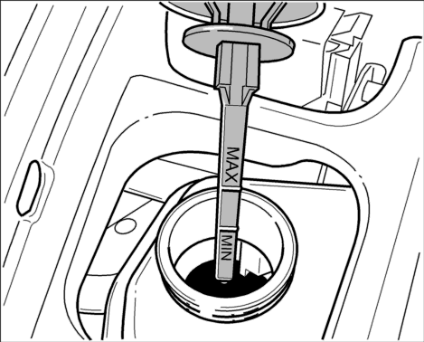

Уровень в бачке жидкости ГУР проверяли?
На подтекание магистраль ГУР проверяли?

Сообщение от vbif1414 Посмотреть сообщение
Уровень минимум.
Необходимо долить до MAX.
Если звук не уйдет, требуется замена насоса ГУР с промывкой системы.
