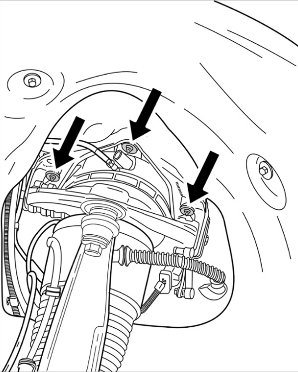

Добрый вечер! Ну подскажите, как добраться до болта крепления левой пневмостойки, который ближе к моторному щиту находится?

Снять 3 крепления амортизационной стойки в моторном отсеке (2 точки крепления перед водоотводящим коробом, 1 точка крепления в водоотводящем коробе). 3 крепления-(стрелка)- представлены в перспективе из колесной ниши (с установленным кулаком ступицы).
Жабо пластиковое снимать надо, что бы добраться до болта в водоотводящем коробе?
05.10.2022, 13:58   #6
Сообщение от Dimka_m Посмотреть сообщение
Обязательно
