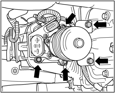

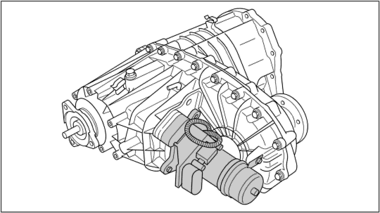

Снятие и установка привода раздаточной коробки
Демонтаж серводвигателя раздаточной коробки
1. Перед началом работ с серводвигателем раздаточной коробки задействовать программу движения по бездорожью и режим Low Range.

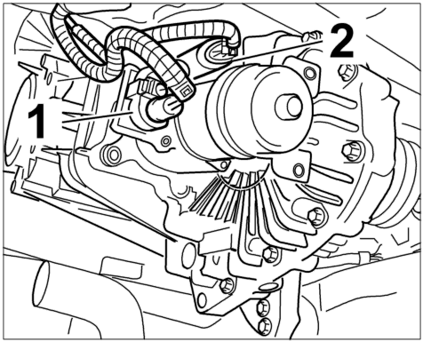

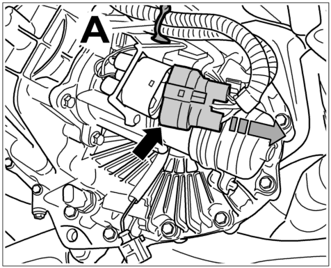

2. Кабельный разъем Low Range -стрелка- отсоединить от серводвигателя и отсоединить -A- держатель проводки.
3. Кабельный разъем блокировки межосевого дифференциала -стрелка- отсоединить от серводвигателя.
4. Открутить резьбовое соединение серводвигателя и раздаточной коробки
5. Отсоединить серводвигатель с креплением.

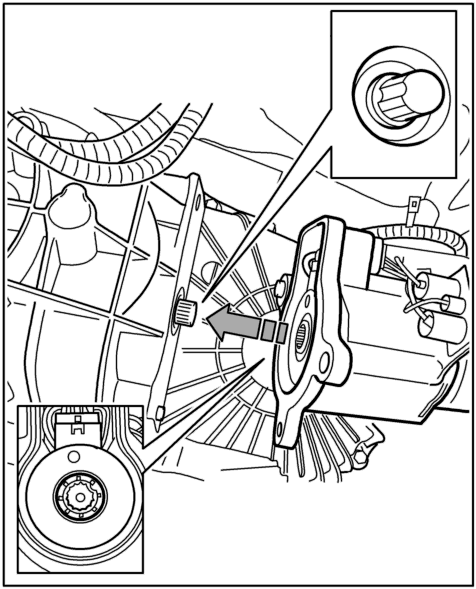

1. Установить привод на вал раздаточной коробки. Расположить паз вала -лупа прав.- относительно привода -лупа лев.- .
2. Соединить болт. креплением привод -стрелки- и раздаточную коробку. → момент затяжки: 27 Nm
3. Соединить болт. креплением кронштейн привода -стрелки- и раздаточную коробку. → момент затяжки: 10 Nm
4. Подключить разъем кабеля межосевого дифф. -2- , режима Low Range -1- и закрепить держатель кабеля.

а если у меня раздатка встала в нейтральном положении, как мне ее в ручную перевести на Low Range? чтобы паз вала совпал с пазом моторчика
Добавлено через 1 минуту
а точнее что и куда мне крутить? (вал раздатки или вал сервопривода)
09.06.2015, 12:29   #4
Сообщение от Сергей Лобода Посмотреть сообщение
Крутить нужно вал сервопривода заглушкой (ключом), которая поставляется с новым сервопроводом раздаточной коробки.
