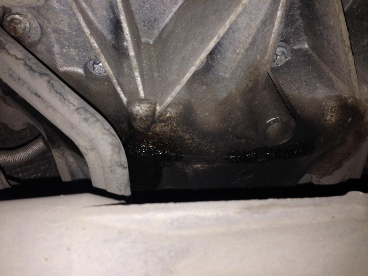

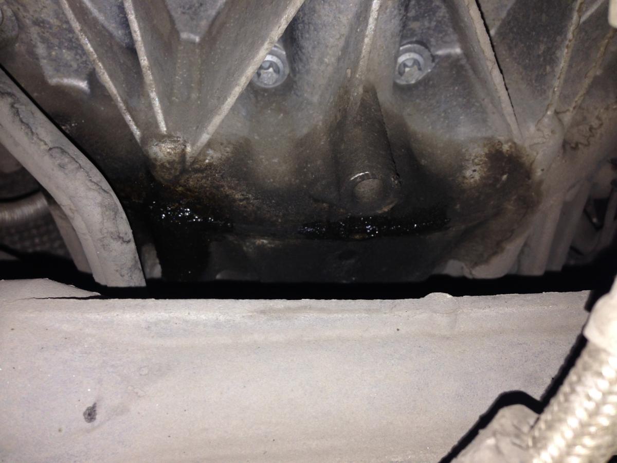

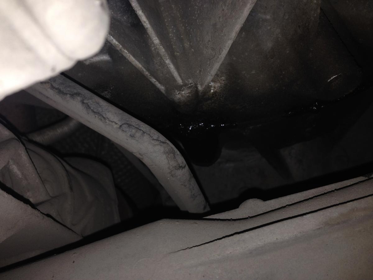

Вообщем подняли , сняли защиту картера и случайно наткнулись. До этого доливал масло и малость перелил выше положенной отметки.
Подскажите откуда это и чем черевато?
Я так понимаю еслиб выдавило сальник то текло ручьем....
Масло в двигателе в норме и держится , проверяю через каждые 200 км

кузов 957 модель S год 09
PDCC есть
Добавлено через 1 час 0 минут
Владимир по всем признакам сальник гидротрансформатора.
Сколько стоит вся работа сальник гидротрансформатора+как я понял можно поменять попутно "сальник задний двигателя", с расходниками?
