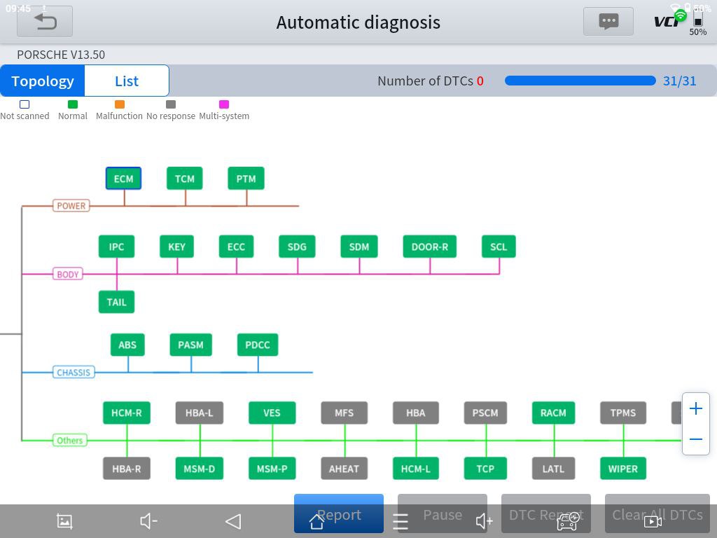

как выяснилось, отсутствие связи с ЭБУ ДВС - это какая-то особенность "Васи-диагноста"
Подключил Xtool - связь есть по всем имеющимся блокам

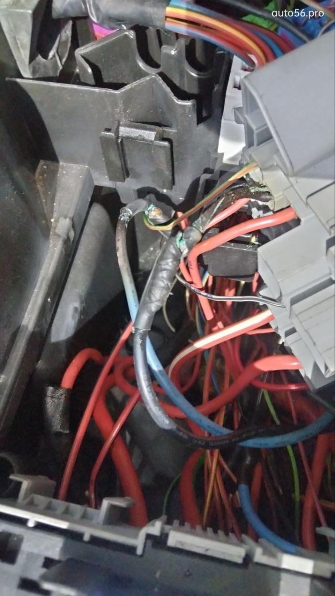

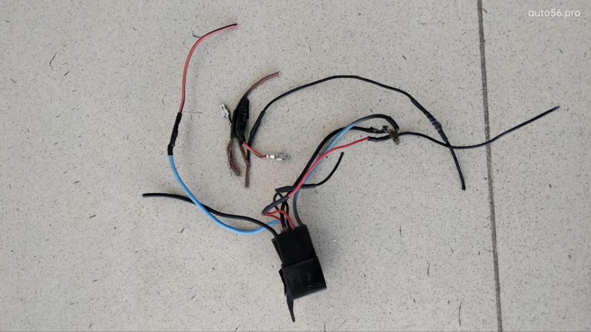

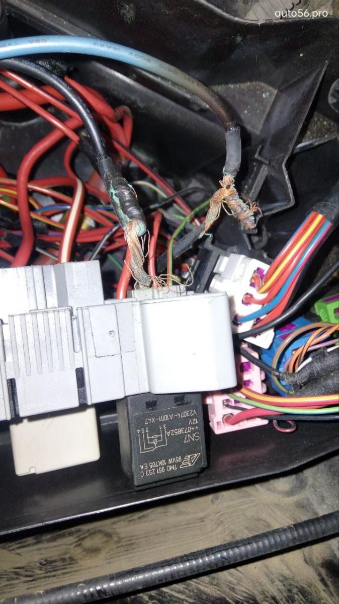

Найдены 2 реле блокировки в подкапотном левом блоке, на обеих окислены и ранее перегреты провода ( с 2008 года, однако стоят). Одна блокировка в разрыв Красно-Черного провода, другая на разрыв Красно-Жёлтого. Оба провода шли к небольшим прямоугольным реле на 20А ( я не знаю, за что отвечают эти реле).

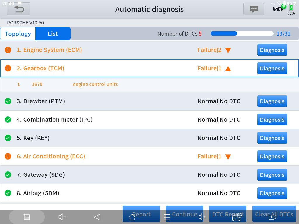

И снова в блоках машины красота!
