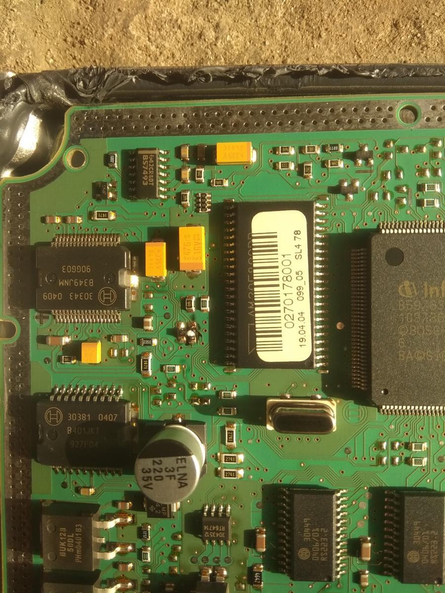

Здравствуйте Владимир,ситуция в следующем;кайен 955 2004 год 4.5 атмосферник,запускается и глохнет(топливо в норме подкидывал мехническое давление)при снятии фишки с правого расходомера(5 контактов),запускается и работает, соответственно видит ошибку по правому расходомеру одев фишку во время работы обратно видит показания вольтаж обьем массы воздуха,удаляю ошибку по расходомеру глохнет.Что сделано;подкидывал заведомо исправный расходомер со своей машины(не помогло)Был снят ЭБУ обнаружил пробитый диод на 4 контакта с маркеровкой JSp-41 перепаял.Перепрограмировал ЭБУ,а воз и ныне там.Диагностика по средствам Piwis2.Вопрос вот в чем,датчик атмосферного давления в ЭБУ в онлайне кажет 992-996mlb а я так понимаю должен 760 приблизительно,может быть в нем причина и может ли он выключать двигатель?И на схеме DME V8 не могу его найти.Не дает покоя пробитый диод его ктото вырубил,имеется ошибка по правому фазеру но думаю дело в клапане.Владимир Маркин,

В блоке управления двигателя нет неисправностей в тот момент?
Пишите подробно что регистрируется
Нет,неисправностей не кажет
Нужно оба ставить заведомо рабочих для проверки
Хорошо завтра попробую

Спасибо Владимир и низкий поклон,дали верное направление поиска неисправности,дело было не в бабине)))... заменил левый по ходу расходомер немного возни с идущей к нему проводкой и все пошло.Век живи век учись.По тупости своей не обратил внимания на неменяющийся вольтаж левого расходомера висел 1V,после ремонта проводки и замены датчика машина пошла,СПАСИБО ЕЩЕ РАЗ.
