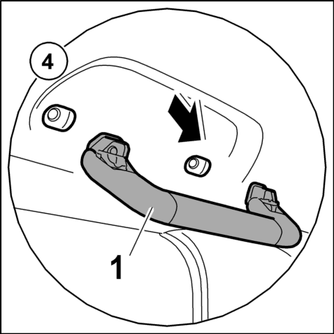

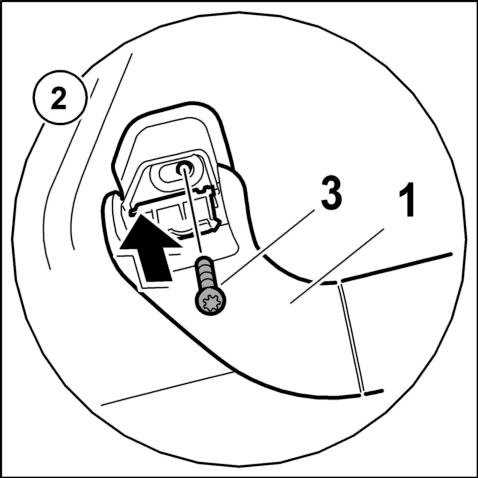

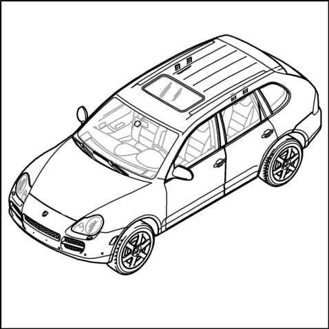

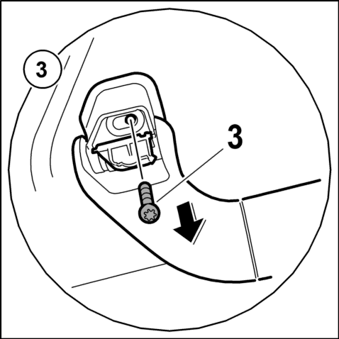

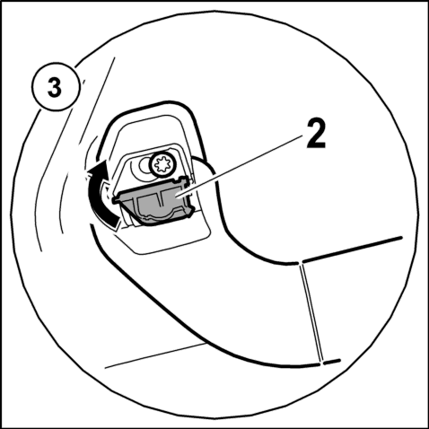

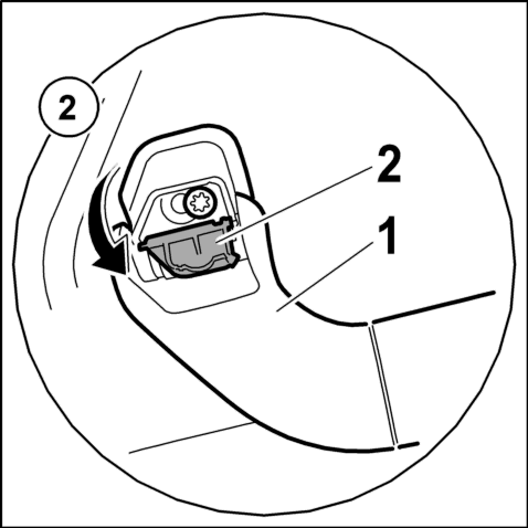

12.03.2015, 10:34   #2
ID:	10464   Нажмите на изображение для увеличения
ID:	10465   Нажмите на изображение для увеличения
ID:	10466   Нажмите на изображение для увеличения
ID:	10467   Нажмите на изображение для увеличения
ID:	10469   Нажмите на изображение для увеличения
ID:	10470   Нажмите на изображение для увеличения
ID:	10471   Нажмите на изображение для увеличения
