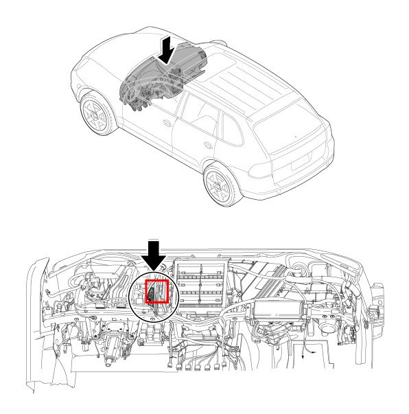

а где расположен блок управления бортовой сети?
19.03.2015, 17:13   #10
Сообщение от Lario Посмотреть сообщение
Над ногами водителя, под панелью
Снять облицовку под передней панелью слева и все будет видно.
Название: блок управления бортовой сети.jpg
блок, панель
