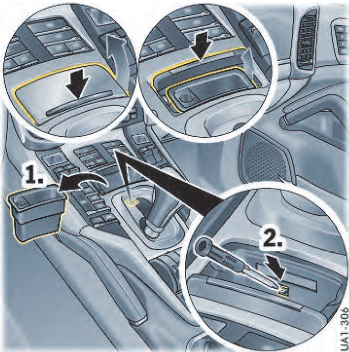

Если по каким-либо причинам, например, если прервана подача электропитания, невозможно больше перемещать селектор АКП, то можно вручную разблокировать магнит Shiftlock. Для этого необходимо:
-вынуть пепельницу (1.) спереди
-в отверстие (2.) для аварийной разблокировки (желтая пластиковая деталь) вставить отвертку и вдавить против пружинящего сопротивления.
Одновременно глубоко вдавить кнопку разблокировки в селекторе АКП и потянуть назад селектор АКП.
