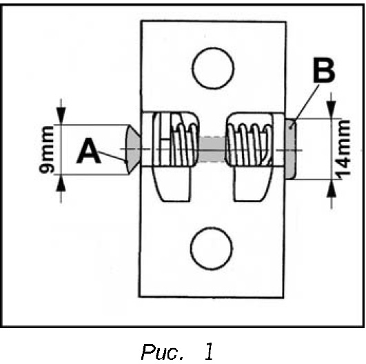

1 Поднять подушки задних сидений слева и справа за передний край, вытянуть их вперед и поставить подушки сидений вертикально.
2 Снять замки задних ремней безопасности.
3 При помощи штангенциркуля измерить диаметр головки заклепки – как показано на рис. 1 (рис.1, поз. A).
Указание: Диаметр головки пальца (рис.1, поз. B), который составляет ок. 14 мм, не имеет значения для данной работы.

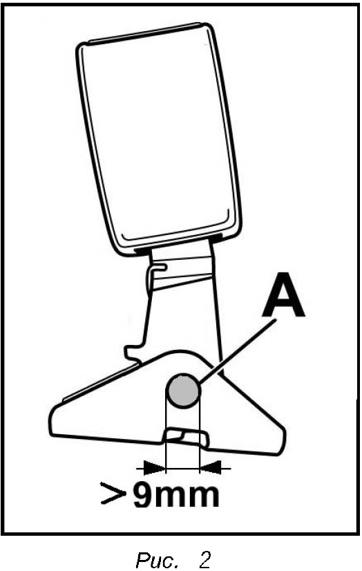

Осевой палец одиночного и двойного замка ремня безопасности заклепан правильно, если измеренный диаметр головки заклепки (рис.2, поз. A)
составляет 9 мм или больше.

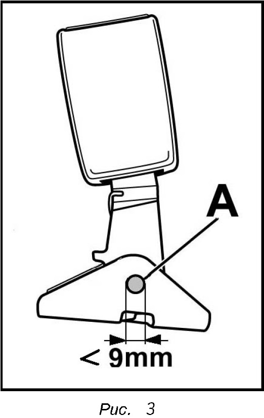

Осевой палец одиночного и двойного замка ремня безопасности заклепан неправильно, если измеренный диаметр головки заклепки (рис.3, поз. A)
менее 9 мм.
Замок ремня безопасности не в норме и подлежит замене.
