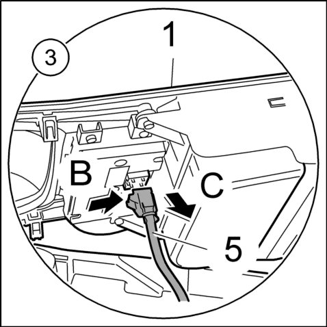

Аварийная разблокировка рычага селектора АКПП (955, 957)

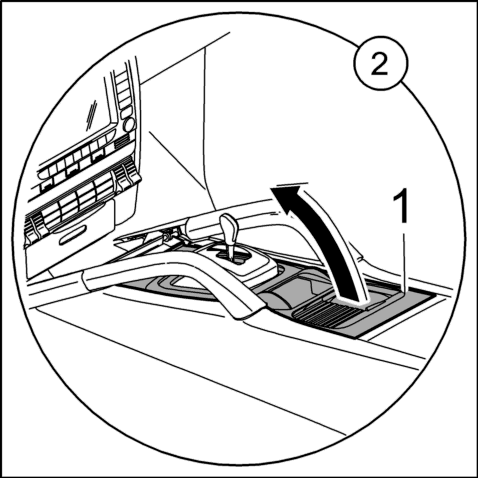

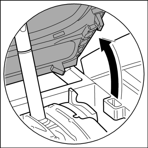

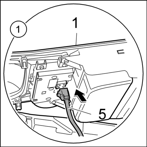

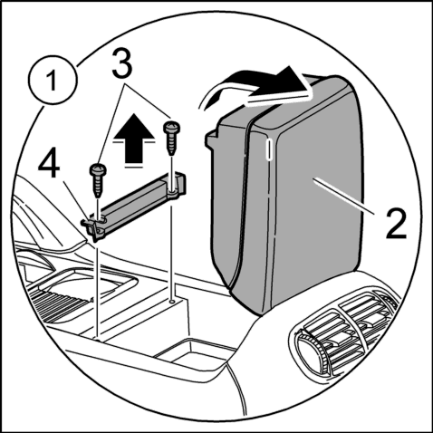

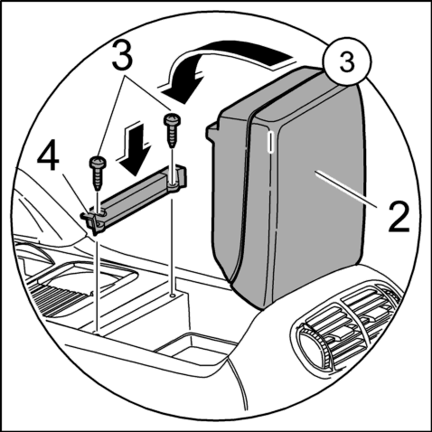

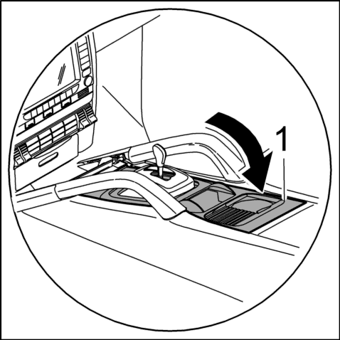

При электрической неисправности блокировку рычага селектора можно снять в положении P (например, для буксировки автомобиля).

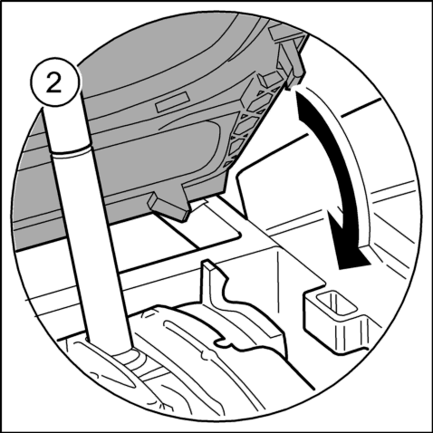

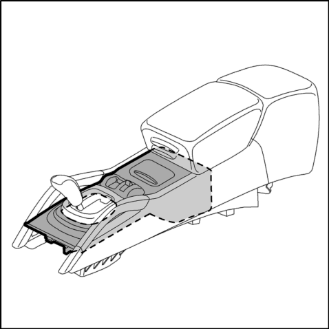

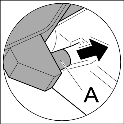

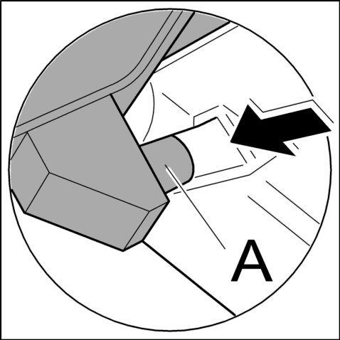

1. Поднимите центральный подлокотник.
2. Выньте шестигранный ключ из нижнего отделения для мелочей (под резиновым ковриком) центральной консоли.
3. Ослабьте винты шестигранным ключом.
4. Снимите крепление крышки.
5. Приподнимите крышку сзади и осторожно снимите.
6. Отключите штекерный разъем.
7. Отожмите вспененный материал в сторону.
8. Отожмите стопорный рычаг подходящим предметом в сторону (влево).
9. Переместите рычаг селектора в положение N.
10. Сборку производите в обратной последовательности.
