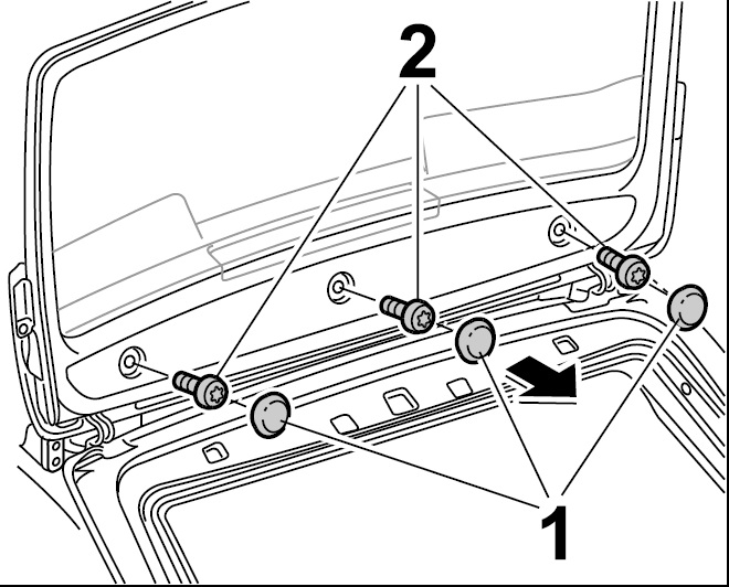

Владимир добрый день. Gts 2009 при использовании омывателя задней двери заметил что жидкость льется не из форсунки а из под доп стопсигнала. Подскажите как происходит демонтаж данного стопсигнала. Я так понимаю слетела трубка именно в жом месте. Спасибо

Демонтировать 3-й стоп сигнал не нужно. Для ремонта омывателя заднего стекла, достаточно демонтировать спойлер крышки багажника.
1. Отсоединить верхний элемент заднего спойлера.
1.1. Открыть заднее стекло и выпрессовать колпачки
1.2. Выкрутить крепежные винты
1.3. Отсоединить уплотнение справа и слева
1.4. Выкрутить крепежные винты
2. Снять верхний элемент заднего спойлера.
2.1. Верхнюю часть переднего спойлера снять в направлении назад и вверх
Название: Спойлер задний.jpg
