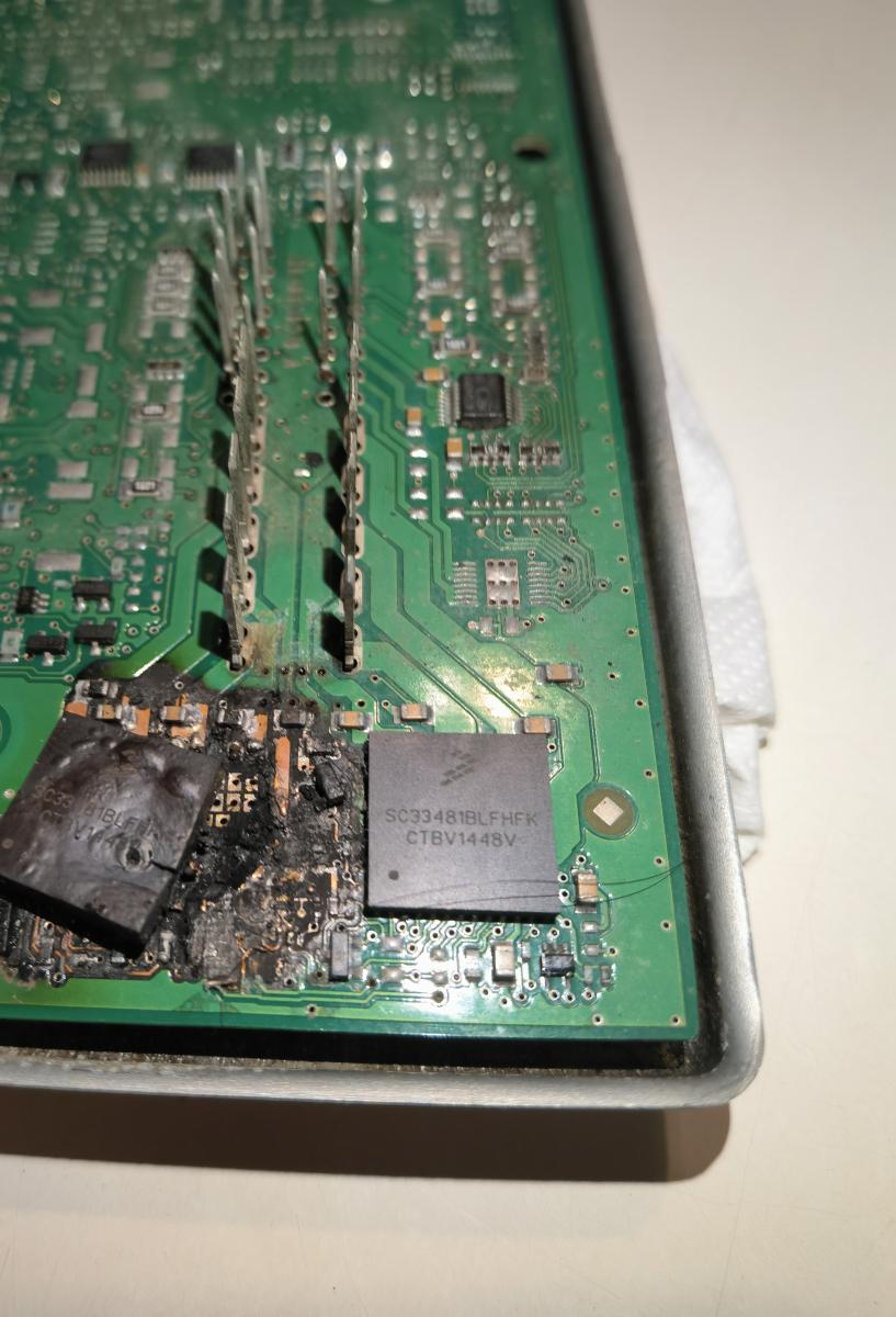

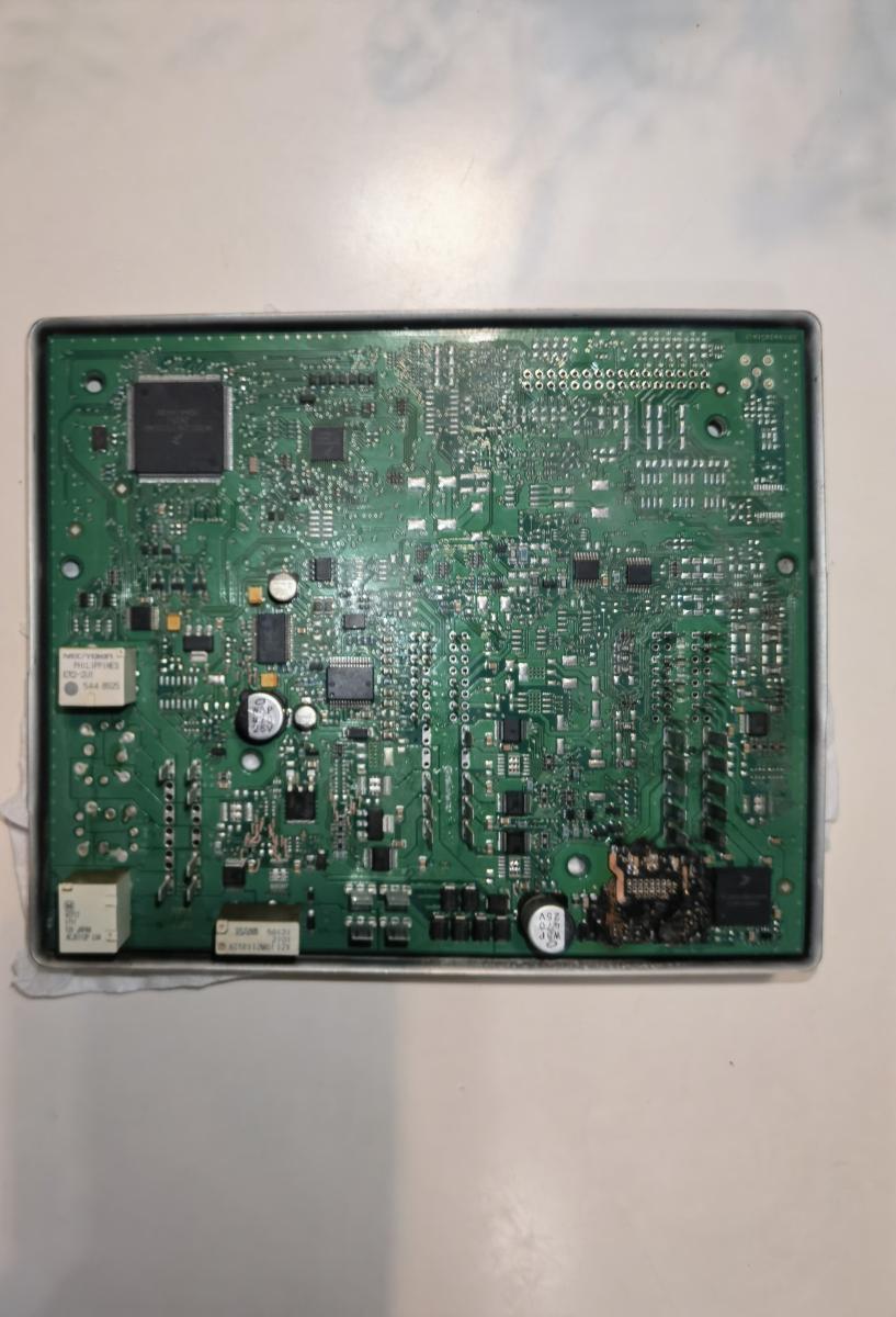

Имею залитый, через забитый дренаж, задний bcm. Некоторые функции у авто пропали.
Подскажите, кто сталкивался, или может есть на фороме автоэлектрики. Хочется верить, что мой блок ещё можно спасти, ну или малой кровью, сделать клон на блок б/у?

Рекомендую сразу поставить новый, сэкономите время, нервы и деньги

Здравствуйте Владимир,
Спасибо за ответ. Скажите, почему в моем случае лучше прибегнуть к новому блоку с последующей прописью:
https://forum.cayservice.ru/showthread.php?t=12975
Тем более что сейчас довольно сложно перепрошивать bcm онлайн, из-за "кое каких" событий в стране. Насчет выгоды и времени тоже вопрос(разница примерно в 10раз.)?
Это надежнее и времени меньше займет
Сложно, но можно
