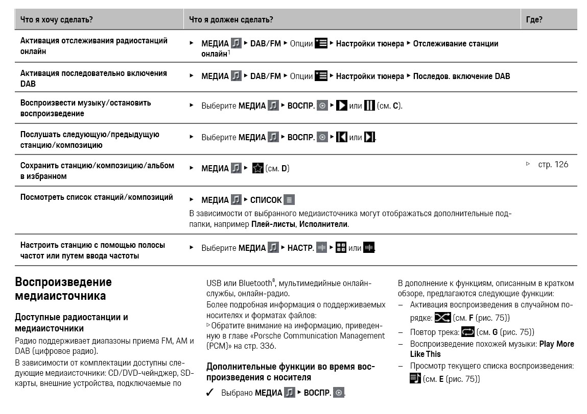

Настроить станцию с помощью полосы частот или путем ввода частоты.
Сообщение от Lbs Посмотреть сообщение
(в мануале не нашел)
стр. 125
стр. 125
Большое спасибо, но, странным образом, у меня в разделе «МЕДИА» вообще нет пункта «НАСТР»…
Да и в бумажном мануале, что лежит в машине, на стр.125 совсем не то написано, что цитируете Вы. А электронный встроенный мануал такое даже не знает…
Что это такое? Куда-то не туда смотрю? Где-то что-то не нажато?
