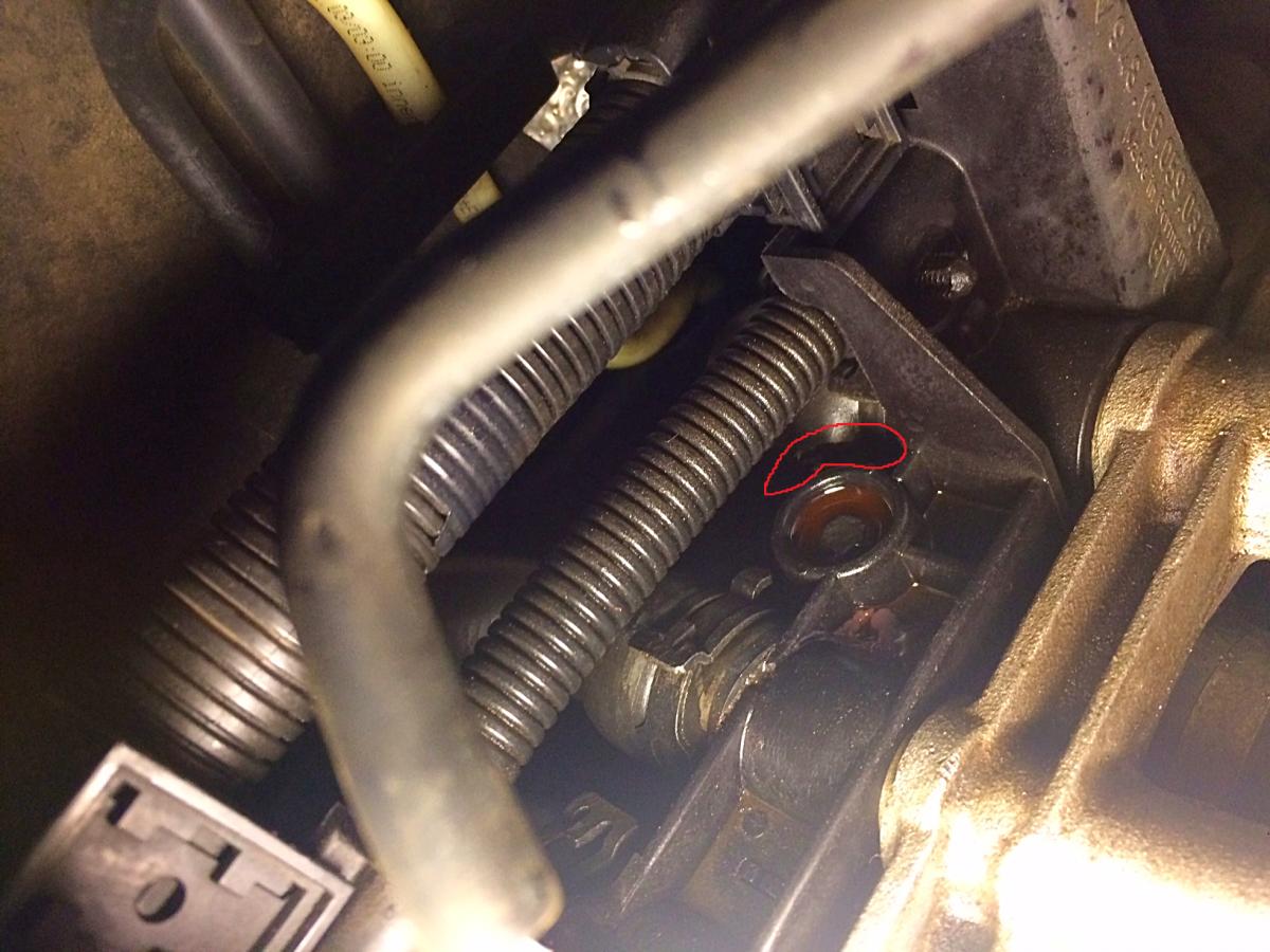

Владимир здравствуйте .подскажите пожалуйста номер детали для заказа патрубка (его не сняли пока .,по схеме не могу выбрать есть сомнения )

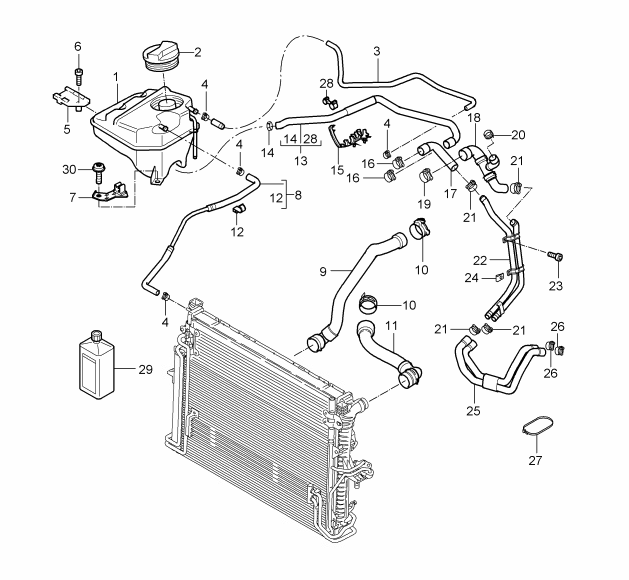

На картинке (во вложении) присутствует эта деталь?
На Вашем фото неясно о чем идет речь.

Владимир я мелко обвел если ее открыть там видно
Добавлено через 2 минуты
мои предположения №18 .

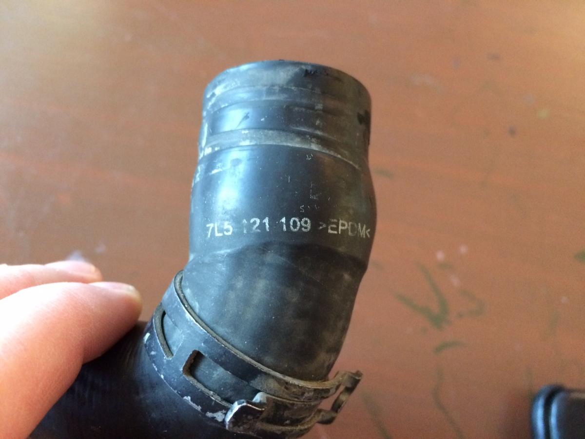

7L6.121.109 вот номер на патрубке . что это ?
27.04.2017, 15:24   #6
Сообщение от бабо56 Посмотреть сообщение
Этот номер нам не о чем не скажет.

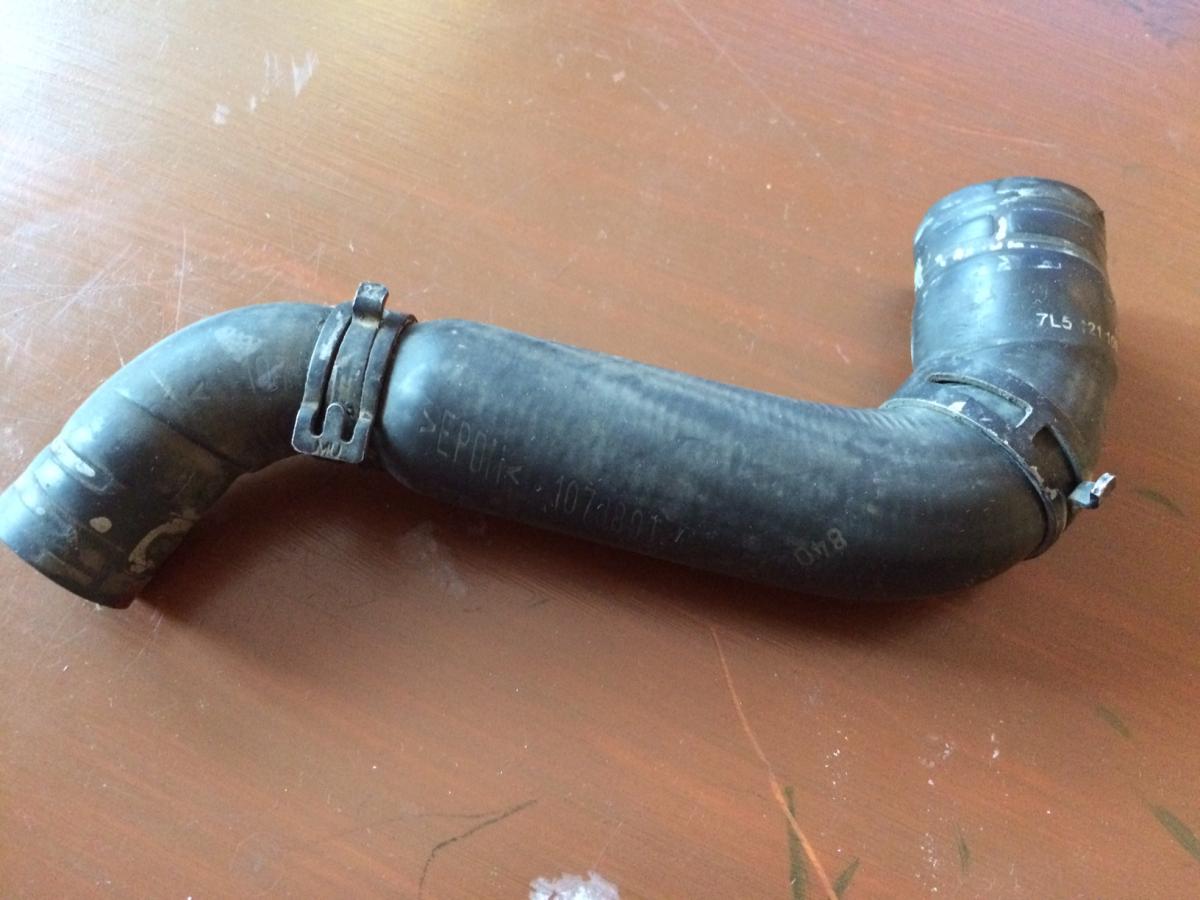

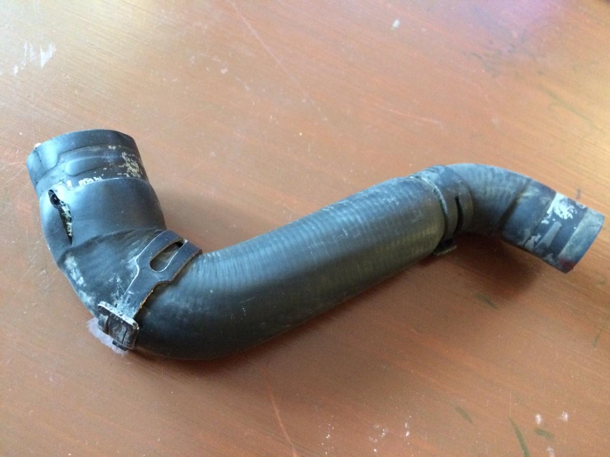

патрубок ,место прорыва неожиданное .Владимир с таким раньше сталкивались? причем сам патрубок эластичный

Владимир не тройник будет с тем номером который вы указали ?
