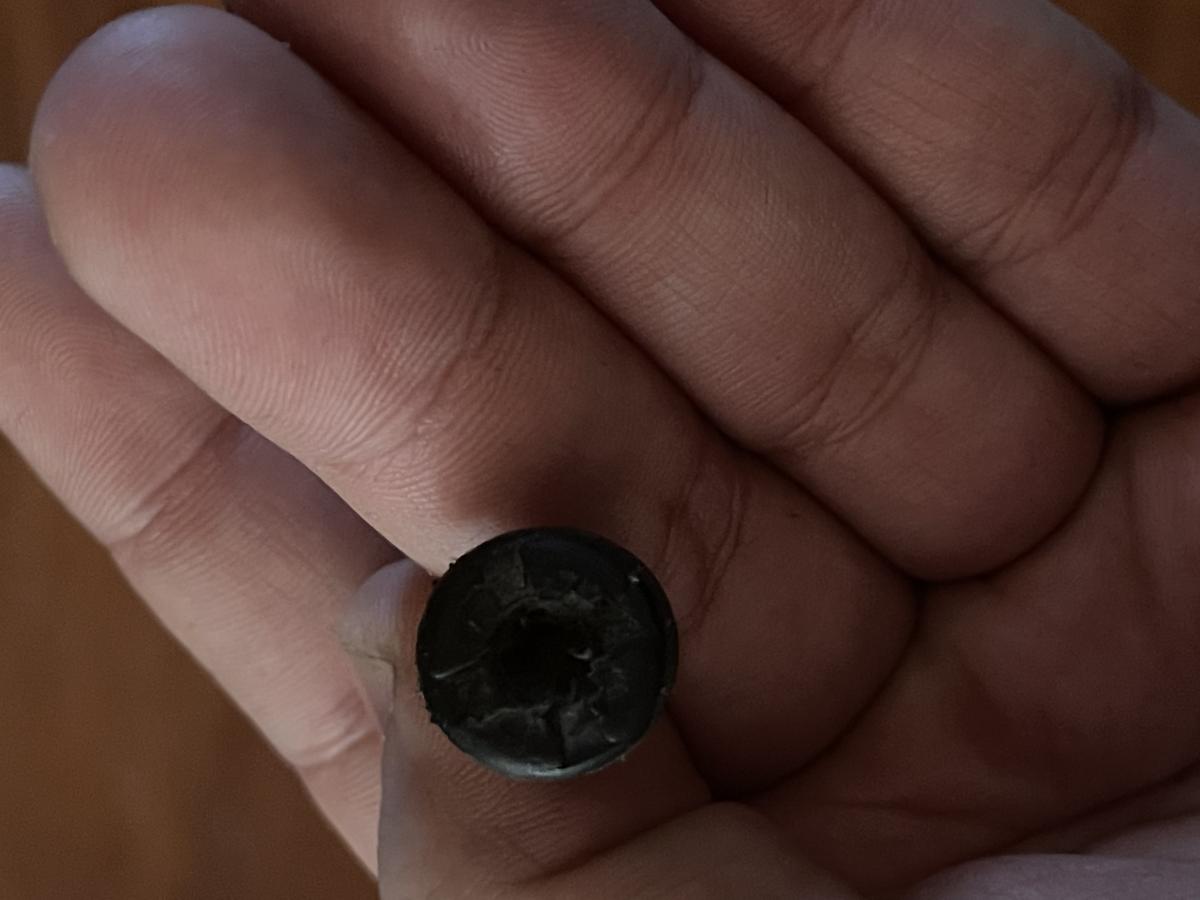

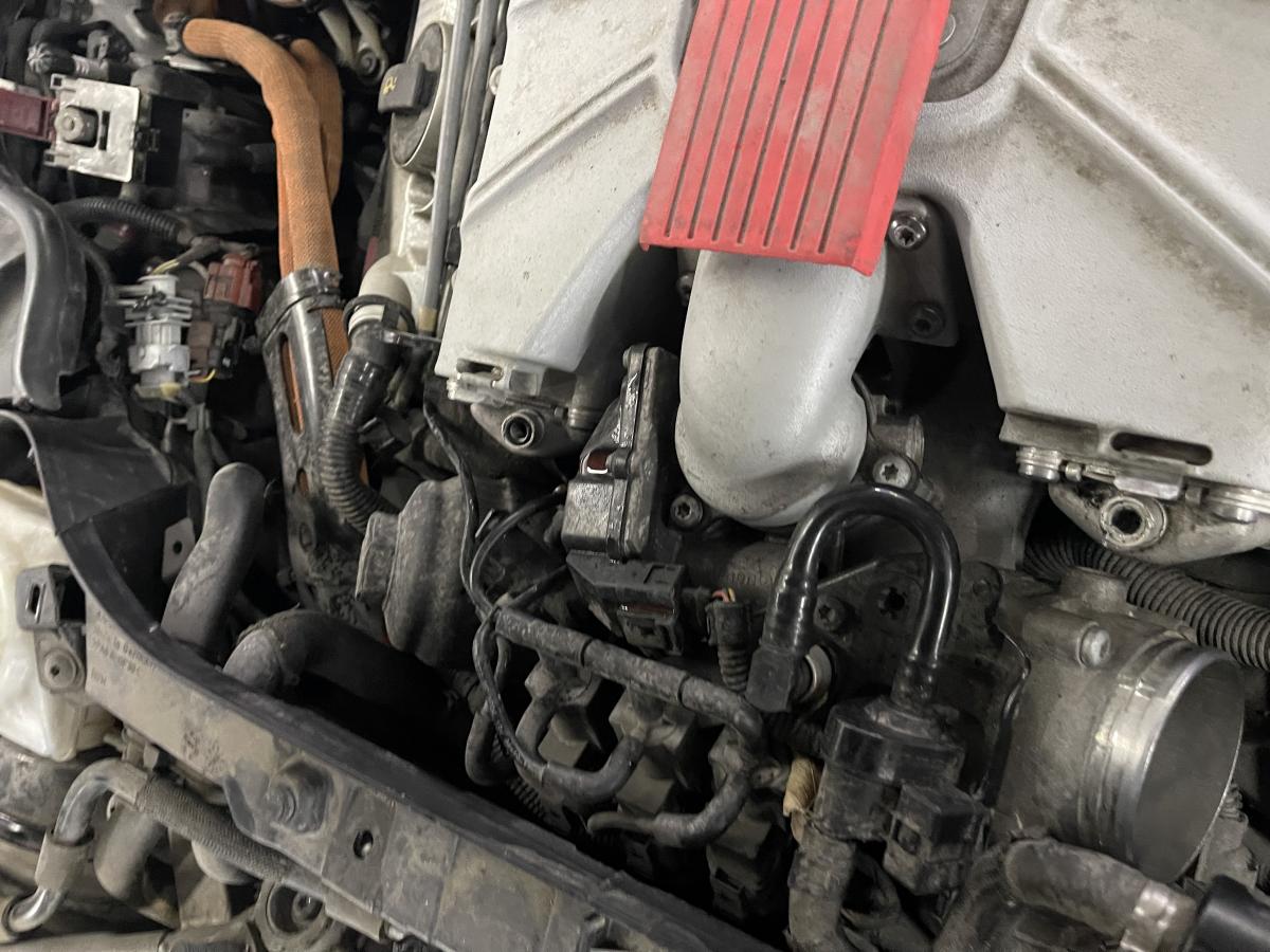

Приветствую всех;)

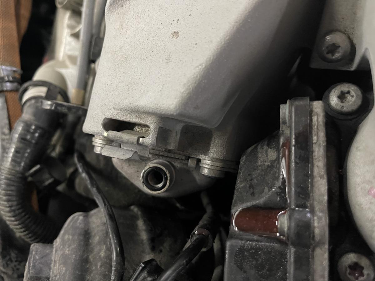

Нужен номер пластмассового болта воздушного клапана
Win WP0ZZZ97ZCL040595

15.02.2022, 11:03   #2
Сообщение от Etibar1808 Посмотреть сообщение
Приветствую всех;)
Фото месторасположения его сможете сделать ближе?

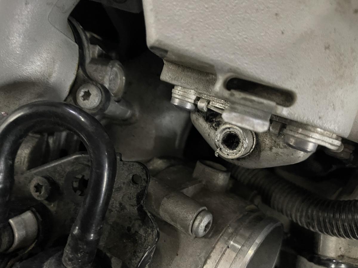

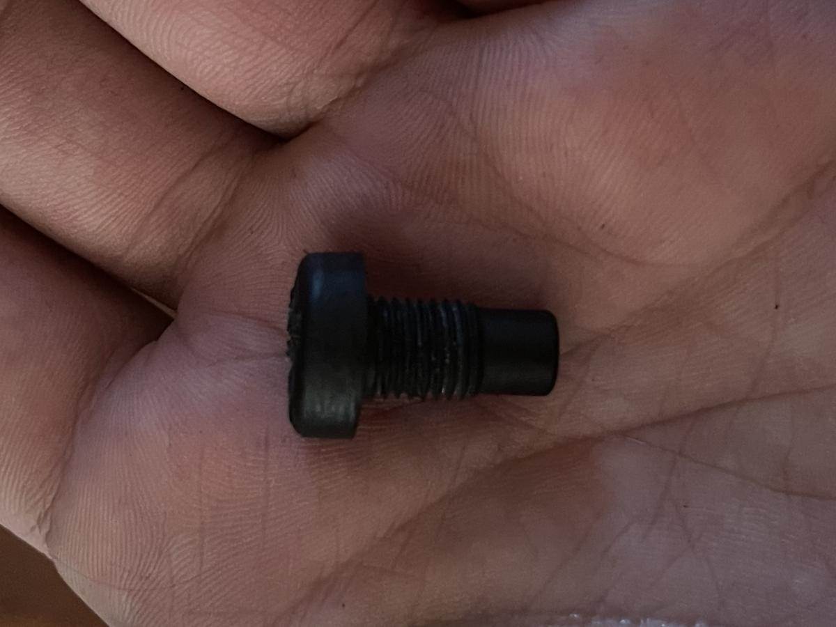

15.02.2022, 13:21   #3
Etibar1808
Вот, одна отломанная

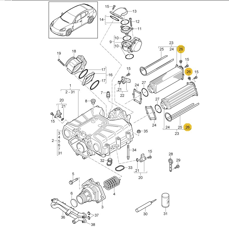

15.02.2022, 15:47   #4
95811053520 пробка резьбовая
Всегда в наличии, 302,64 руб. за 1 шт.

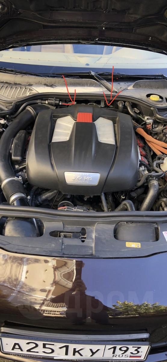

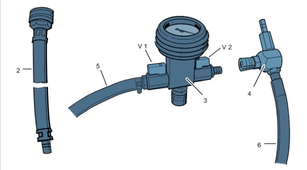

Ещё вопрос как можно воздух из системы выгнать?
16.02.2022, 10:39   #8
https://forum.cayservice.ru/showthre...D0%BA%D1%83%29
16.02.2022, 13:04   #9
Etibar1808
У гибрида такая же схема? Просто под крылом Левым один шланг идёт
16.02.2022, 21:42   #10
Принцип аналогичный, только тут два контура. Работу нужно сделать для низкотемпературного контура охлаждения и высокотемпературного контура охлаждения. Вакуумирование проводить через слив системы охлаждения каждого контура и залить через компоненты вакуумного устройства для заправки.
