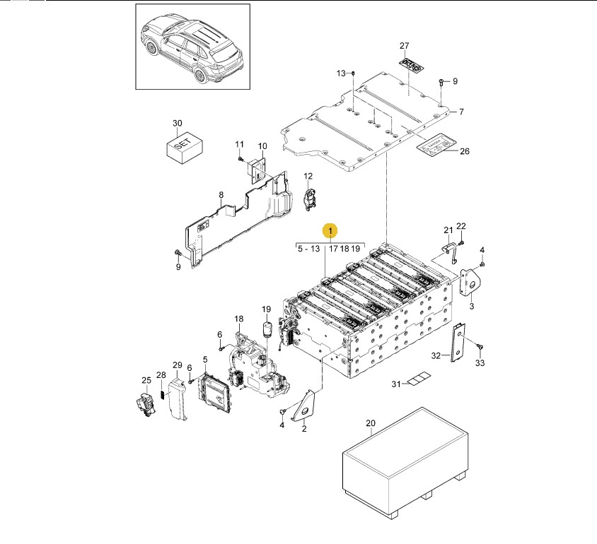

04.03.2021, 23:05   #4
Сообщение от fanatrally Посмотреть сообщение
Дело в том что мы находимся в Камбодже и так местные дилеры сказали,попробовали заказать из ОАЕ ,но поставщику запчастей так тоже ответили
По какому номеру заказ отправляли?
Название: АКБ гибридный привод.jpg
08.03.2021, 08:31   #5
fanatrally
958611590DX
08.03.2021, 16:54   #6
958611590DX
Блокировки и ограничений нет. Доступна к заказу. Замен номера нет. Единственное только нет в Германии по наличию. Нужно подождать после размещения заказа.
