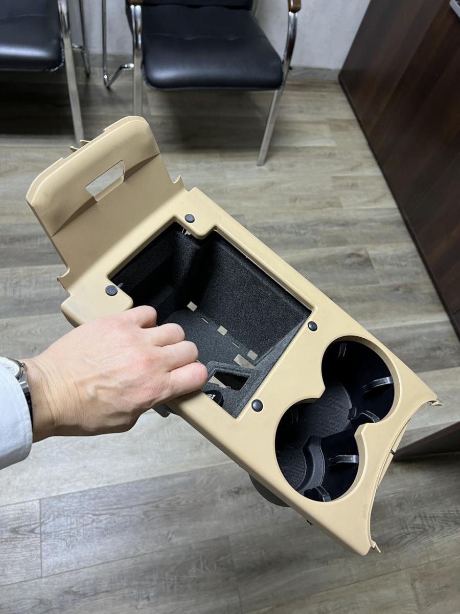

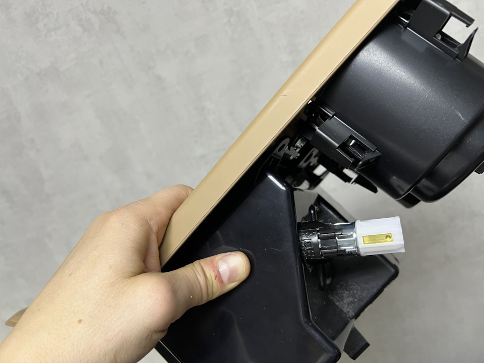

Решил заменить накладку центральной консоли, из-за царапин. Купил б/у в отл. сост. на Авито, сразу с подстаканниками и вещевым отсеком.
Разобрал как положено центральную консоль (накладка сзади, подлокотник, переднюю часть где снимаются боковины консоли, ручку ПДК, рамку серую по центру, открутил и поднял кнопки).
На последнем шаге — фиаско, не могу снять саму накладку центральной консоли, она вместе с подстаканниками и вещевым ящиком, как та что купил для замены (см. фото). Поднимается она немного, далее не дает металлическая часть основы консоли, которая находится между подстаканниками и штекером прикуривателя, фишкой для входа карплея/usb.
Прикуриватель смог повернуть на купленной на 45 градусов, но это ни к чему не ведет, непонятно как снимать.

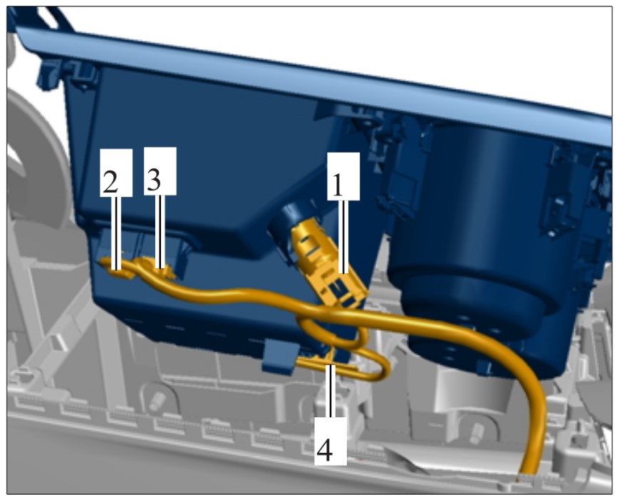

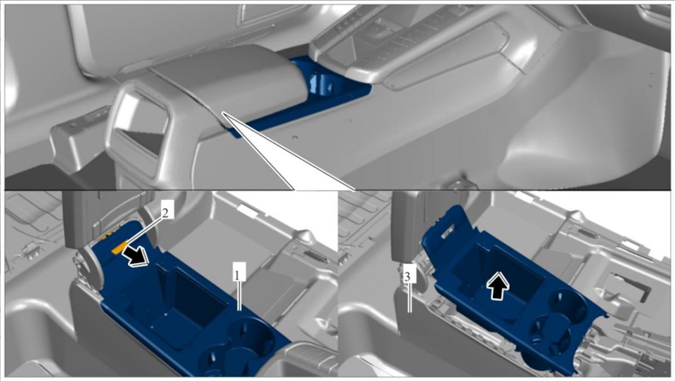

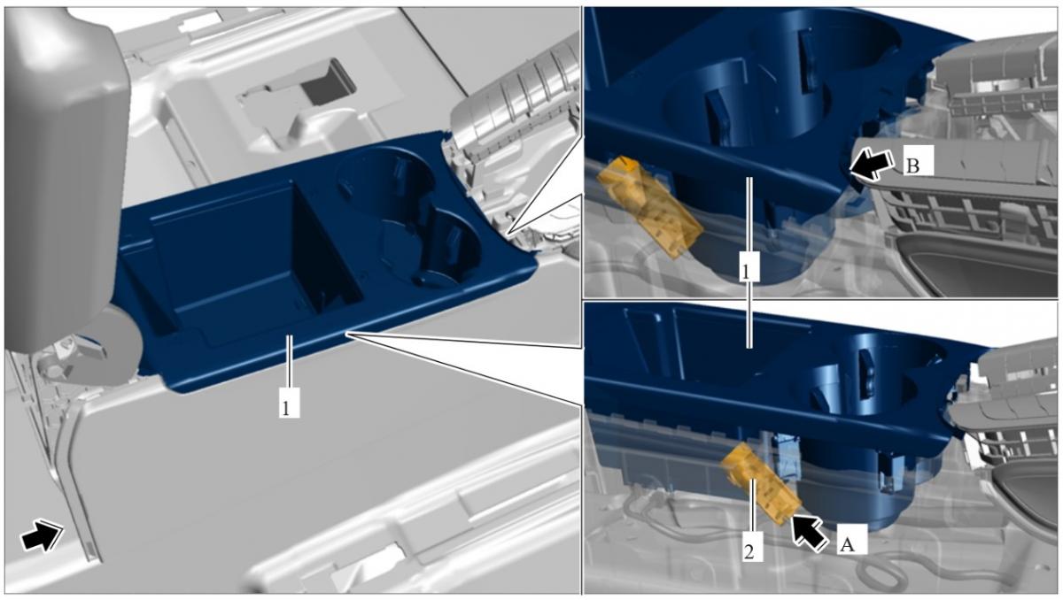

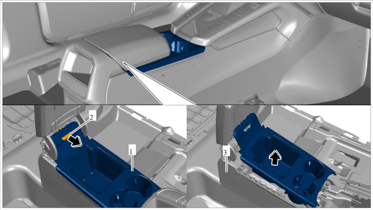

Из мануала, перевод:
1. Поднимите лоток для мелочей -1- в верхней части замка -2 — и одновременно отсоедините лоток для мелочей-1- от центральной консоли.
2. поднимите лоток для мусора -1 — до тех пор, пока вы не сможете получить доступ к 12-вольтовой розетке -2, протянув руку к центральной консоли сзади.
3. Дотянитесь до центральной консоли и нажмите на разъем 12 В -2- в направлении стрелки -стрелка А — сзади, чтобы он вышел из кронштейна.
4. Осторожно выдвиньте лоток для мусора -1- в передней части (стрелка В) и снимите его с центральной консоли.
5. Отсоедините электрическую вилку -1- от розетки напряжением 12 В и отсоедините ее.
6. Снимите USB-разъем -2- с кронштейна.
7. Снимите AUX-разъем -3- с кронштейна.
8. Отсоедините крепежный зажим -4- на лотке для мелочей и выведите электрический провод для телефонной консоли из лотка для мелочей.
9. Извлеките лоток для мусора.
По пунктам 2, 3 — сзади у меня воздуховод, не получается мимо него руку засунуть до разъема. Если накладку к прикрепленными к ней подстаканниками и вещевым отсеком приподнять, места для руки все равно нет, чтобы снизу. Какая-то патовая ситуация, не охота к дилеру ехать из-за этого, но не могу понять как снять, что-то делаю не так).

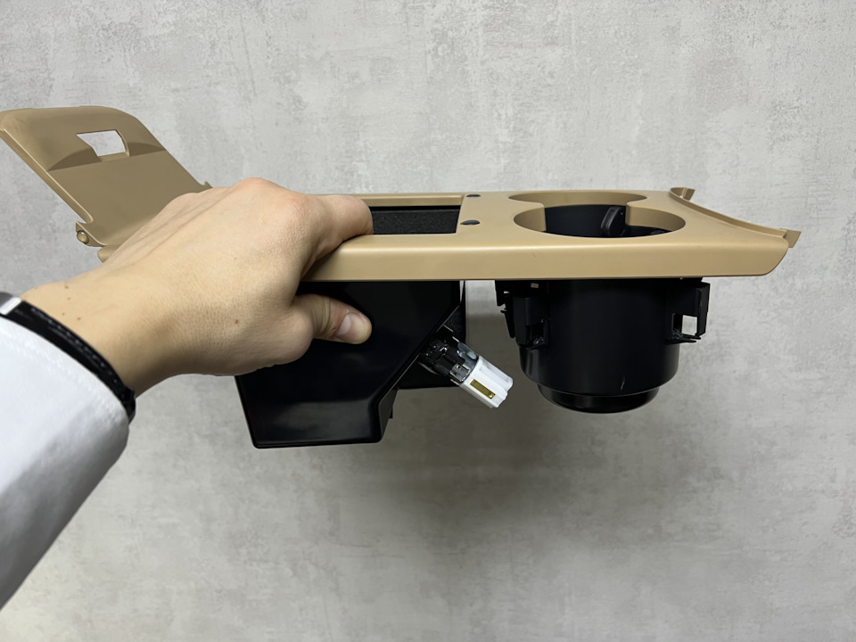

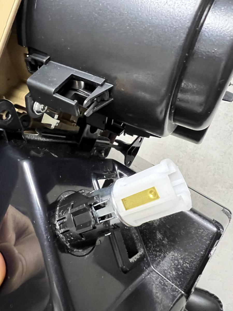

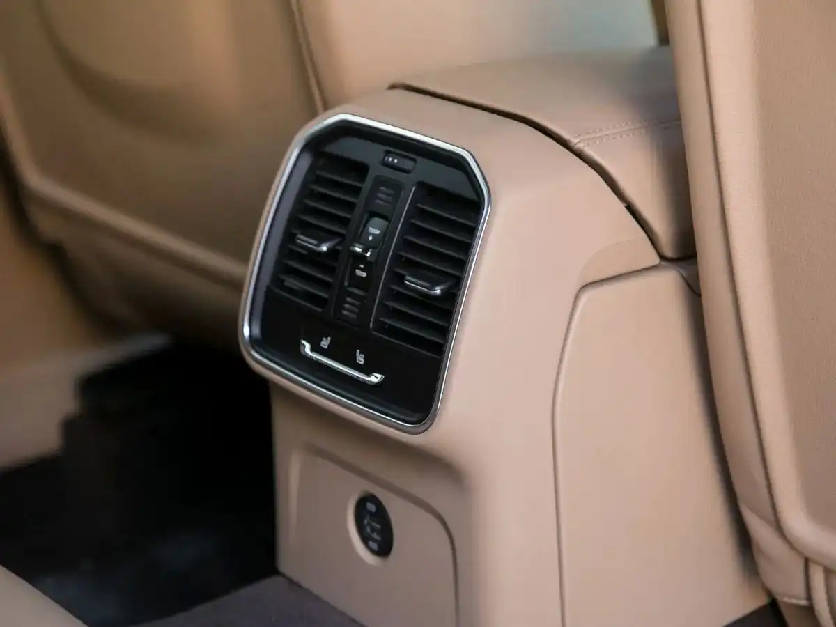

Исправляюсь, прикрепил фото. Общий вид - на последнем фото, деталь под замену - под центральным подлокотником.
Пояснения:
Если смотреть на фото 2, 4, и др. , то прямо над белой частью штекера прикуривателя (не понимаю, как его можно снять или сдвинуть. Поворачивал, но это не приводит к возможности его сдвинуть куда-то или отсоединить), между ним и бежевой накладной (которую собственно и нужно поменять) проходит не демонтируемая металлическая часть каркаса центральной консоли, шириной примерно 3 см. В нее входят две клипсы с внутренней части бежевой накладки, так что конструктивно все как положено, так на всех Маканах.
Соответственно, вытянуть накладку с подстаканниками и вещевым отсеком (черные на фото) вверх, не получается, т.к. эта металлическая часть не дает, не пролазит между белой частью и подстаканниками (там мало места, 1-1,5 см).
Руку не подсунуть сбоку, т.к. конструкция поднимается только на 2-3 см. Сзади консоли - черный пластиковый воздуховод, не знаю можно ли его снять, стоит прочно. Спереди из-за металлического каркаса рукой тоже не подлезть.
Итого, по мануалу:
2. поднимите лоток для мусора -1 — до тех пор, пока вы не сможете получить доступ к 12-вольтовой розетке -2, протянув руку к центральной консоли сзади. - не получается, сзади воздуховод (крышка в накладками воздуховода мной снята, писал выше, как и подлокотник. Сзади у меня климат (фото 8), поэтому под вещевым отсеком черным идет патрубок черный пластиковый воздуховода, практически полностью перекрывает место куда в теории можно просунуть руку. Если его можно как-то демонтировать - подскажите (в мануале нашел страницу 2101, но там крышка задняя - без климата для задних пассажиров, т.е. воздуховода нет).
3. Дотянитесь до центральной консоли и нажмите на разъем 12 В -2- в направлении стрелки -стрелка А — сзади, чтобы он вышел из кронштейна. - допустим, демонтирую как-то воздуховод, дотянусь до штекера, присоединенного к белой части прикуривателя. Сниму кронштейн, а далее? Белая часть не съемная, как описал выше, из-за металлической части каркаса не получается поднять наверх

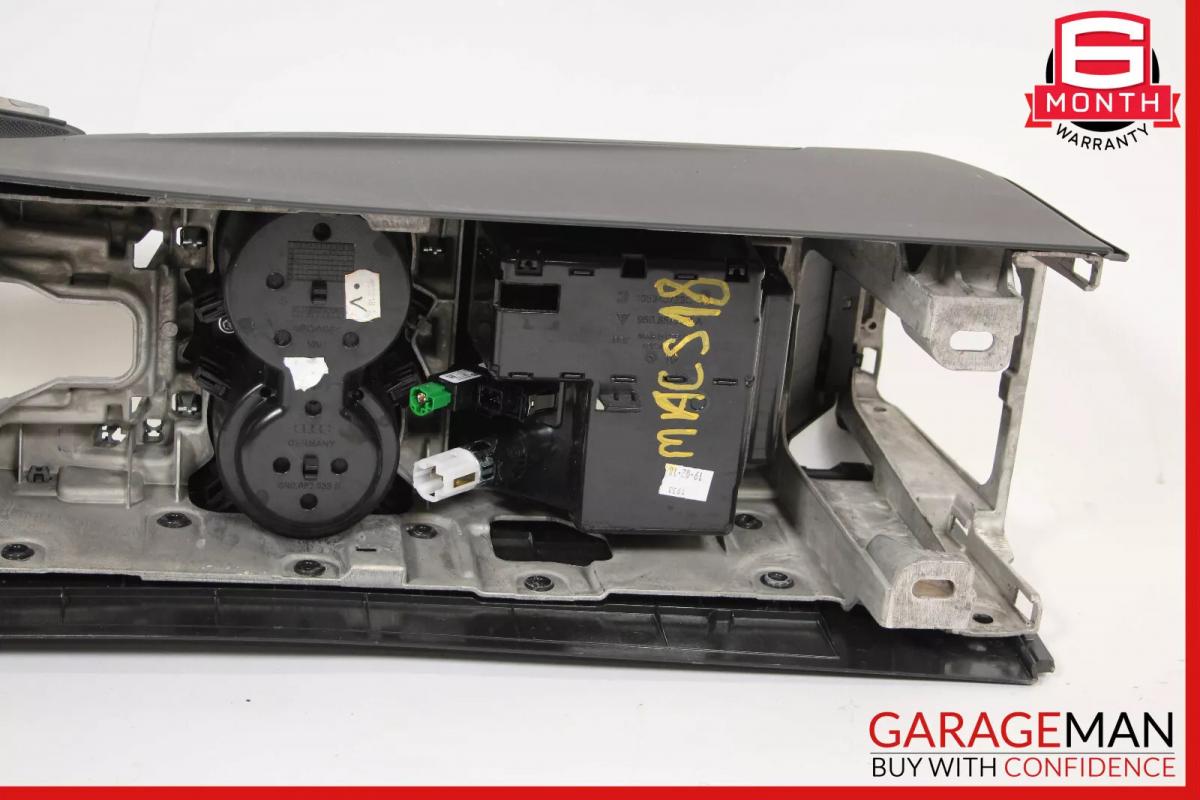

Нашел фото снизу, конструкции, когда она еще смонтирована, дополняю.
На фото видно, что металлическая часть между подстаканниками и вещевым ящиком - достаточно широкая. При попытке поднять вверх, она почти сразу упирается в штекеры. Отсоединение фишек, идущих к белому штекеру/разъему части прикуривателя, а также фишек к разъему usb (зеленый на фото), ничего не дают, вытянуть наверх накладку центральной консоли вместе с прикрепленными на ней подстаканниками и вещевым ящиком - нереально, ничего не сломав. Тот же вопрос, как обратно потом все монтировать.
Открутить, как писал выше, вещевой ящик - нереально, ничм не подлезть, приподнимается он очень мало.

morgan38

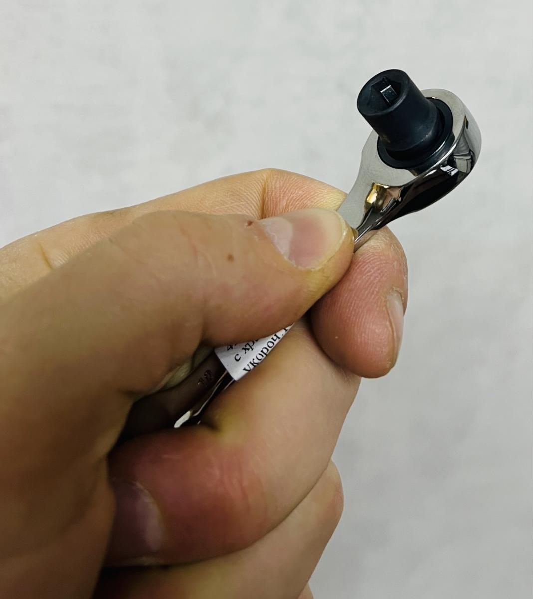

Мой вопрос с заменой накладки решен (не решен вопрос, как снять вещевой ящик ). Был куплен ключ на 10 с трещоткой, и туда вставка марки SATA, для бит. С этой штукой (вставил в нее соответствующую биту) удалось снять накладку: после того как приподнял накладку, выкрутил 4 шурупа, крепящие вещевой отсек, и он отсоединился. Далее замена накладки, обратно прикрутил шурупы, вернул последовательно все что разобрал на центральной консоли на место.
Примечание:
Вытащить накладку как по мануалу написано - не получится в моем варианте, сзади у меня климат, идет воздуховод, он несъемный и длинный, под всей консолью проходит. Руку в общем сзади консоли не просунуть никак до штекера/разъема белого, но мешает выходу еще и блок USB кроме него
