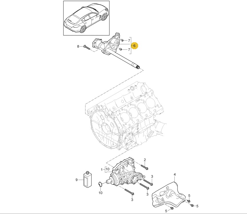

Добрый день Владимир Маркин, форумчане!
Авто 970 Panamera 4S WP0ZZZ97ZAL047578 2010г.
Проблема: передний левый при вращения вала имеет люфт/свободный ход, также если привод подергать вверх вниз он болтается с характерным металлическим стуком. На ходу это практически никак не проявляется, за исключением случаев езды на неровной дороге в салоне появляется именно тот характерный металлический стук как описан выше.
С правой стороны подобных стуков/люфтов не выявлено, всё очень жестко.
Вопрос: какой узел с большей вероятностью вышел из строя?
08.10.2020, 12:37   #2
Сообщение от lacteal Посмотреть сообщение
При визуальном осмотре только можно понять
Узел в сборе как правило меняем...

08.10.2020, 13:40   #3
lacteal
Т.е. сам вал привода скорее всего целый, а опора промежуточного вала слабое место? Если ли смысл искать б/у? По программе там несколько вариантов, подойдет ли любой из них или необходимо искать именно тот что что идет по каталогу? Если я верно посмотрел каталог, то мне подойдут только два номера 970 349 021 03, 970 349 021 04, верно ли это?
Нужно осматривать и дефектовать
Не слабое место, а проявляется как посторонний звук. Но практика показывает что присутствуют еще источники постороннего звука, например от стоек. Так что прежде чем что-то менять, нужно убедится что проблема действительно присутствует и основание для замены есть.
Нет
97034902105 кронштейн опоры двигателя. Это актуальный номер на сегодня.
