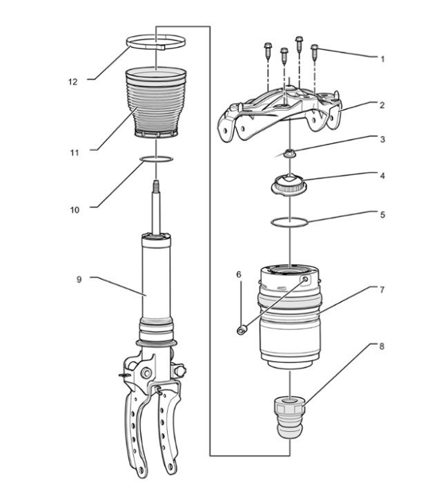

Владимир, доброго, просьба номерок или номерки ремкомплекта - два уплотнительных кольца и клапан? Или еще что то? - для левой передней пневмостойки(слегка травит воздух) на сто оценили в 3500р , и говорят еще какую то чашку или опору надо поменять чтобы потом не стучала, тоже ее номерок, спасибо
22.09.2020, 21:45   #2
Расположение компонентов передней пневматической амортизационной стойки
1 Шестигранный болт N 91040002
2 Опорный кронштейн
3 Шестигранная гайка N 90966402
4 Опора амортизационной стойки 95534301810
5 Уплотнительное кольцо N 91095601
6 Клапан остаточного давления 95535872002
7 Пневмоэлемент
8 Ограничительный буфер 95534330110
9 Амортизатор
10 Уплотнительное кольцо N 90432402
11 Защитный кожух/гофрированный кожух 95534350510
12 Ленточный хомут 95535872500
Подскажите, пожалуйста, защитные кожухи на передних и задних баллонах одинаковые?
13.03.2025, 10:37   #4
Сообщение от kremer13 Посмотреть сообщение
Одинаковые
