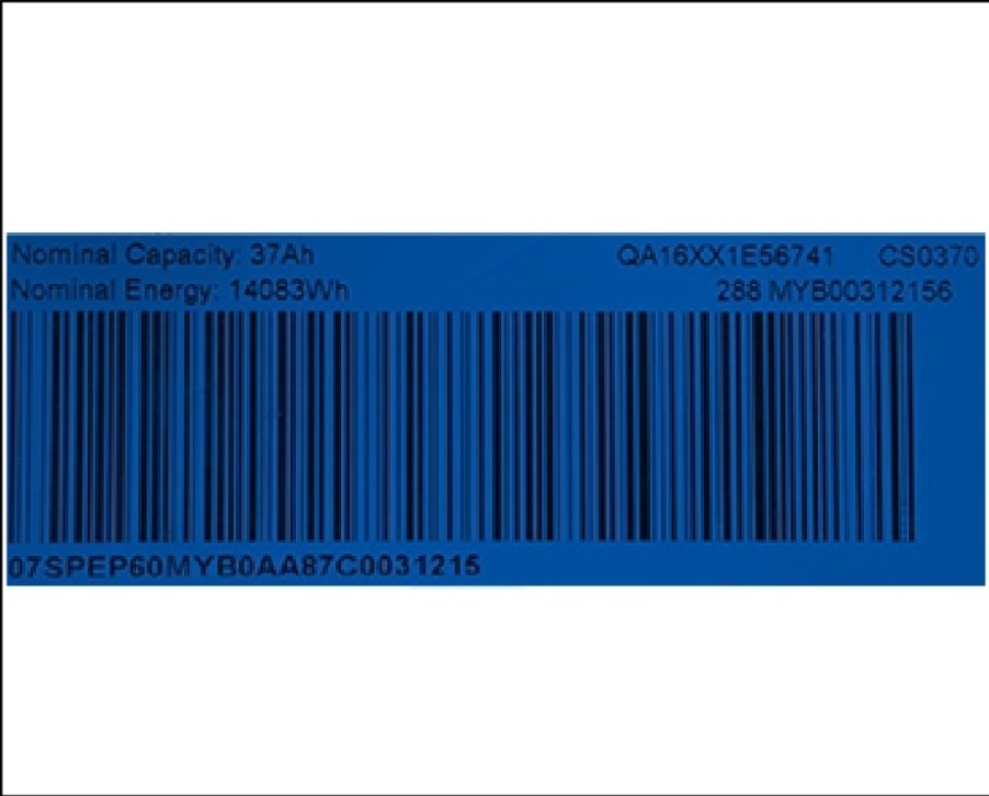

15 Ввести серийный номер высоковольтной АКБ в блок управления высоковольтной АКБ.
Название: Серийный номер (на рисунке показан пример).jpg
17.02.2025, 22:57   #3
15.1 Выбрать Идентификации.
15.2 Выбрать Серийный номер (высоковольтной АКБ).
15.3 Ввести серийный номер высоковольтной АКБ.
