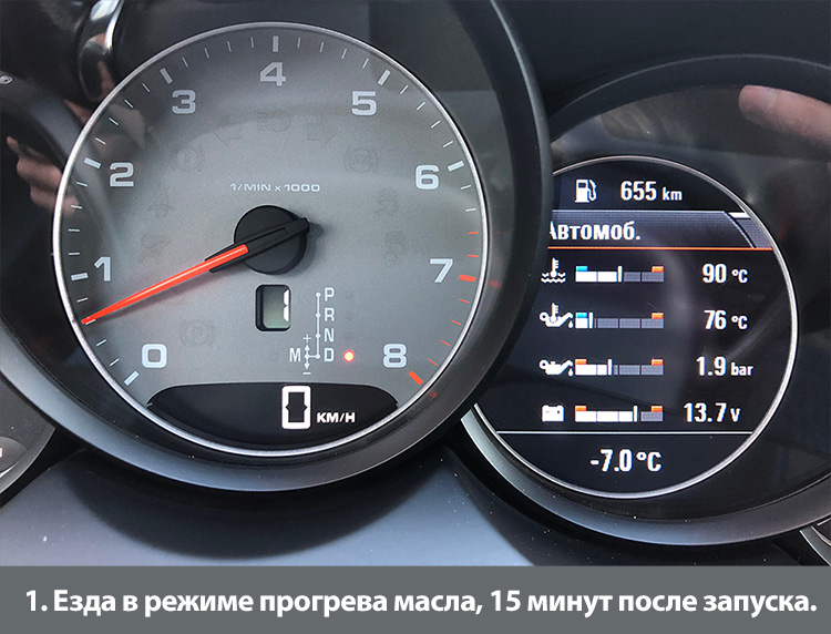

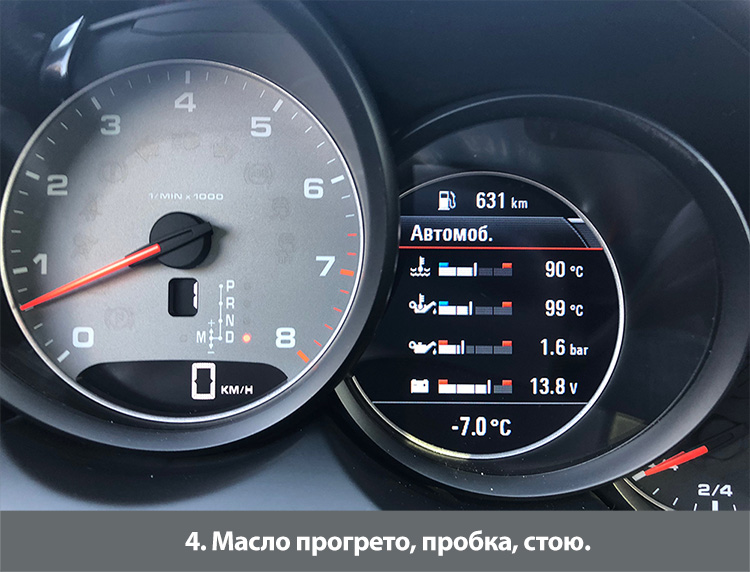

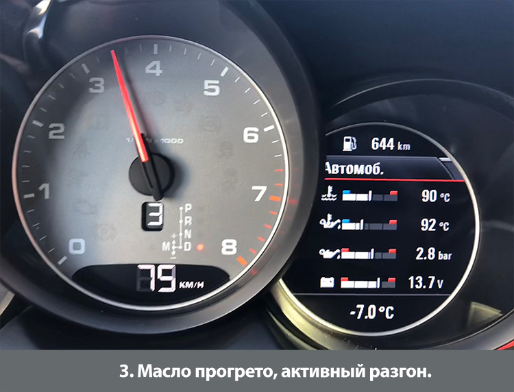

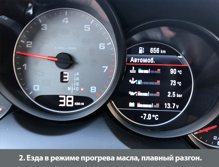

Владимир, добрый день,
Хотел уточнить про давление масла 4.8 400 л.с. (дорест, 958)
VIN: WP1ZZZ92ZCLA45652
Вопрос: какая норма давления в данных случаях? В норме ли показания?
Заранее благодарю.
Михаил.
Сделал фотографии (на фото – «легенда»).
ID:	16151   Нажмите на изображение для увеличения
ID:	16152   Нажмите на изображение для увеличения
ID:	16153   Нажмите на изображение для увеличения
25.01.2018, 13:25   #2
Сообщение от Imikras Посмотреть сообщение
Измеряемые величины (примерные величины)
Холодный старт (например, 24°C), мгновенное повышение, кратковременно до 8 бар (масляный манометр).
После холодного старта давление масла падает кратковременно до 3 бар (масляный манометр) – 4000 гПа (тестер PIWIS).
Фаза прогрева, холостой ход – давление падает с 3 до 1,8 бар (масляный манометр) – с 4000 до 2800 гПа (тестер PIWIS)
При температуре двигателя 90°C, холостой ход – 1,5-1,6 бар (масляный манометр) – 2600 гПа (тестер PIWIS).
При температуре двигателя 90°C, 1000 об/мин – 2,8 бар (масляный манометр) – 3800 гПа (тестер PIWIS).
При температуре двигателя 90°C, от 2000 до 4000 об/мин давление масла почти постоянное – 3 бар (масляный манометр) – 4000 гПа (тестер PIWIS). Величина может колебаться на 0,1 бар (100 гПа).
С помощью тестера PIWIS считать в DME фактические значения давления масла, температуры двигателя и частоты вращения коленвала. Давление масла, отображаемое тестером PIWIS всегда выше, чем на манометре - на величину атмосферного давления (в зависимости от высоты на уровнем моря, например, 1000 гПа).
Показания давления на масляном манометре и в тестере PIWIS с учетом атмосферного давления должны совпадать.
Показания давления на масляном манометре изменяются с большими задержками, чем в тестере PIWIS. Значение измерения в PIWIS тестере очень быстро меняется. Сопоставление показаний двух измерительных приборов дает исчерпывающую информацию.
Измеренное давление масла в различных диапазонах измерений остается почти постоянным. Масляный манометр лишь подтверждает правильность показаний датчика давления масла.
В приложении Data-Logger можно представить изменение давления графически.

Владимир, спасибо за детальный ответ.
Сопоставляя свои показания манометра и написанное вами выше, я делаю вывод, что показания +/- в пределах нормы.
25.01.2018, 15:32   #4
Верно
