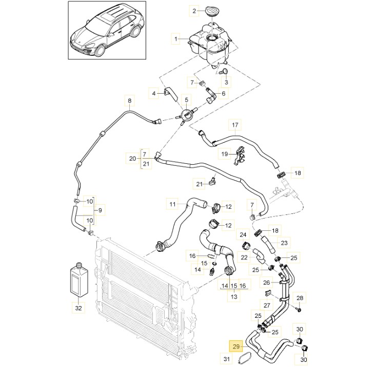

Нужно проверить на корректность подключения шлангов магистрали радиатора отопителя салона
Добрый день,Владимир! Дело в том , что до замены радиатора основного это появилось , в тот радиатор салона никто не лазил ранее никогда (((
